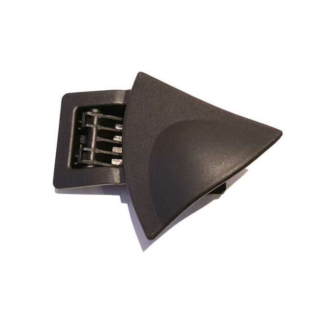

Hallo, habe eben meinen Türgriff Innen links (Fahrerseite) ausgebaut, Hierbei ist mir die Schrauben in den Türrahmen gefallen und ich bekomme diese nicht mehr raus. Könnt Ihr mir sagen was für eine Schraube ich hier als Ersatz nehmen muss. Torx! Länge und Durchmesser? Danke Euch vorab!
Dreh die Schraube rechts raus. Da siehst dus. Ist aber auch egal, kauf eine originale bei Smart/Mercedes. Die wissen da was für eine das ist. Die gibt es im Guten sowieso nicht woanders.

Sorry, ich meinte den Griff für den Türöffner. Habe die Außenvergleitung demontiert und die Schraube von außen gelöst - diese ist dann in den Rahmen gefallen! Habe mir jetzt starke Magnete und einen Krallengreifer bestellt! Mal sehen ob es was bringt. Schraube rechts rausdrehen macht ja zu viel arbeit! 😉
