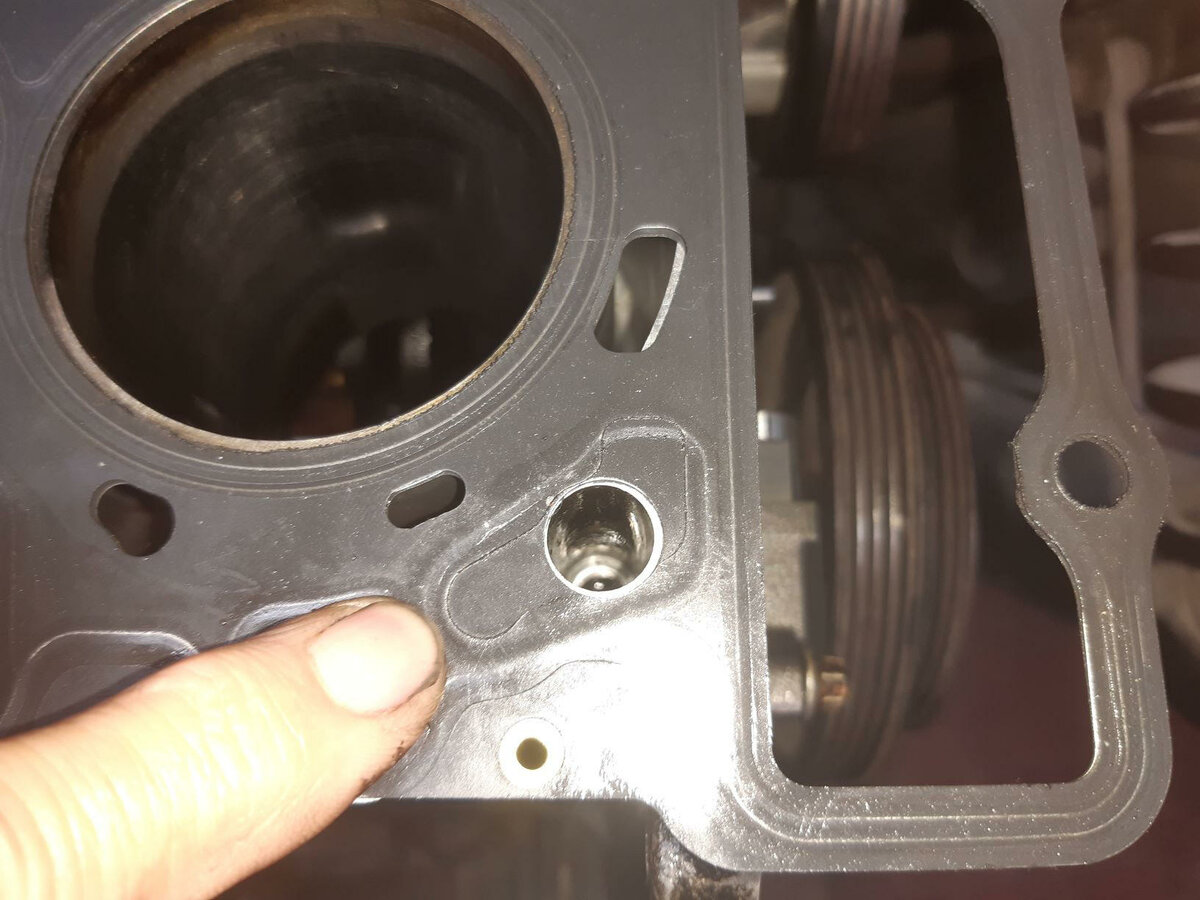

ich habe letzte Woche einen Smart Motor 0,6l repariert. U.A. auch die Zylinderkopfdichtung gewechselt. Gleich nach dem Probelauf fiel auf, dass der Motor „klackert“. Wir vermuteten gleich die Hydros.
Zur Sicherheit wechselten wir alle 6 nochmals gegen neue aus. Immer noch das gleiche Problem. Nach längerer Suche und Demontage des Kopfes wurde die Ursache gefunden. Das Geräusch waren die Hydros, aber nicht, weil sie defekt waren, sondern weil sie keine richtige Ölversorgung erhielten.
Nach Überprüfung der Öl Kanäle fiel auf, dass die Zylinderkopfdichtung fehlerhaft war. Es ist zwar fast unglaublich, aber wahr: Das Loch für den Öl Kanal zur Nockenwelle war nicht ausgestanzt. Man sieht zwar, dass hier ein Loch vorgesehen ist, aber nicht ausgestanzt wurde.
Außer den daraus resultierenden Problemen, habe ich das Problem, dass ich den Einkauf/Hersteller dieser Dichtung nicht mehr ganz nachvollziehen kann.
Ich habe auf der Dichtung die Beschriftung 33896-00 30RNZ18. Vielleicht kann mir jemand sagen wer der Hersteller ist, so dass wir uns direkt dort informieren können.
Vielen Dank
Horst Wilhelm

bei einer Google-Suche mit der Nr. 33896-00 kommen Hinweise auf einen Hersteller "Victor Reinz".
Vielleicht hilft Dir das ja weiter...
Gruß     Ludger
Diese Dichtung gehört zum 700er Motor! Deshalb passt sie nicht für den 600er Motor!
Der hat geänderte Ölkanäle. Ebenfalls an den Zylinder Bohrungen zu erkennen die zu groß sind (Siehe Bild)
Mit der passenden Kopfdichtung läuft es!
