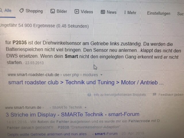

Wir haben ja den Fehlercode p2035 das ist ja der drehwinkelsensor am Getriebe . Was denkt ihr ? Defekt ?

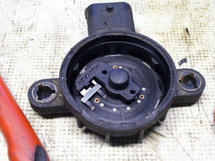

Schau Dir mal den Stecker von dem Drehwinkelsensor bzw. dessen Zuleitungen an, da brechen auch ganz gerne mal die Zuleitungen ab! Der Sensor selbst ist ja ein Drehpotentiometer, das synchron zur Schaltwalze gedreht wird.
Wie das innen aussieht, kannst Du auf dem Bild sehen.
Mit einer StarDiagnose könntest Du Dir eben die Werte ansehen, die dieses Poti von sich gibt und daran erkennen, ob da was nicht stimmt. Die analagen Spannungswerte dieses Drehwinkelsensors werden Analog/Digital gewandelt und hexadezimal im Steuergerät weiter verwendet. Beim Anlernen des Getriebes wird dieses Gang für Gang durchgeschaltet und dann die Werte dieses Potis für jeden Gang hexadezimal im Steuergerät abgespeichert. Im Betrieb werden diese abgespeicherten Werte dann beim Schalten mit den aktuellen Werten verglichen und auf Plausibilität geprüft.
Wenn Du einen Fehler in dieser Richtung erhältst, dann bist Du ohne StarDiag aufgeschmissen, weil dies ein komplexes System ist und die drei Balken nur eine Sammelfehlermeldung für jedwede Probleme in dieser Richtung. Auch die Fehlercodes im Fehlerspeicher allein sind nicht aussagekräftig.
In diesem System müssen die aktuellen Werte protokolliert werden, alles andere ist Stochern im Sumpf!

Danke für die Info @Ahungslos. Habe so eben kabel nochmals gecheckt aber alles ok. Habe den DWS eben ausgebaut.was auffällig ist das ohne dem DWS beim zündungseinschlten jetzt der aktuator kurz fährt was vorher nicht ging

    • Aber ich sehe grad auf Deinem Bild unten noch ein Lötpad, das war mir bei mir gar nicht als fehlend aufgefallen, weil es fast rüchstandslos fehlt! jetzt bin leider bis Montagabend nicht zu Hause, aber das muss ich mir noch mal genauer anschauen…! 🤔
