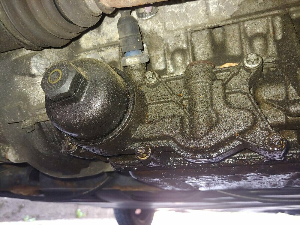

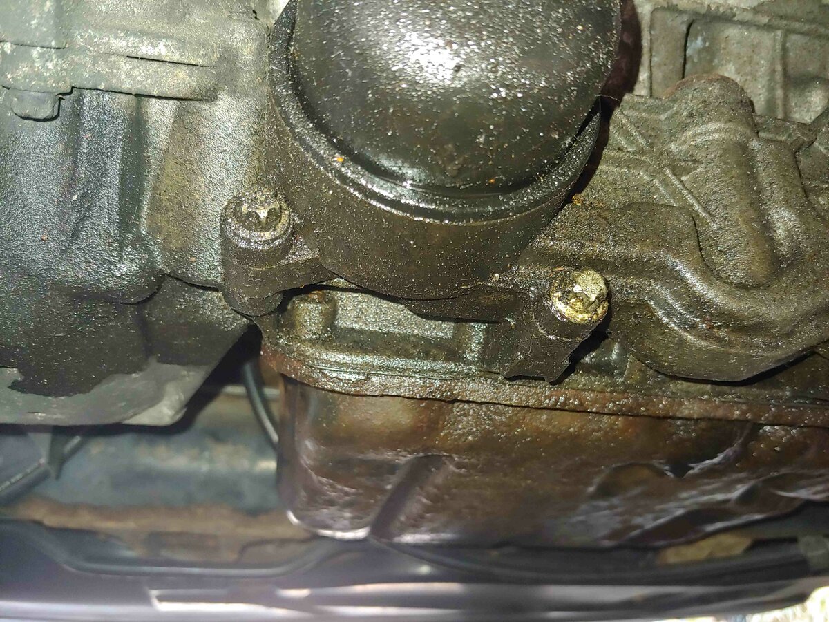

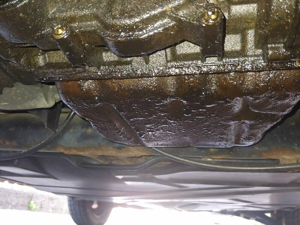

Mein Smart 450 Benziner von 2003 hat kein TÜV bekommen, da der Motor Öl leckt. Die Ölwanne ist schmierig ölig. Ich habe nun ein Paar Bilder angehängt und hoffe ihr könnt davon ableiten was das Problem sein könnte. Ich hoffe es ist einfach dir Ölwanne und ich tausch sie aus und gut ist.

Wenn das Öl nicht von weiter oben kommt, wird's wohl ne neue Ölwanne werden. Kannst du ja mal mit Bremsenreiniger alles  absprühen und etwas fahren, dann siehst du auch wo das Öl austritt.
Da musste erst mal mit Bremsenreiniger alles sauber machen, anhand der Bilder ist keine Aussage möglich.
Und nach dem peniblen säubern mit Bremsenreiniger dann in kurzen Abständen schauen, von wo es erneut feucht wird.

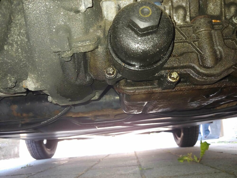

Ich habe als ich den ersten Post gemacht habe direkt alles mit Bremsenreiniger sauber gemacht. Habe eben nochmal drunter geschaut und diese Bilder geschossen. Leider ist direkt wieder Öl zu sehen. Für mich sieht es so aus als ob das Öl beim Ölfilter rauskommt und dann rüber läuft. Was denkt ihr?
Nochmal sauber machen und dann rechtzeitig schauen, ob es von dem Ölfilter oder doch von der Ölwanne kommt.

alles noch mal mit Bremsenreiniger absprühen und das "Leck" suchen.
Es kann auch noch die Dichtung zwischen der Ölfilterhalter und Öldruckschalterplatte sein.
Die ist aber auch nicht schwierig zu wechseln.
Ob noch alle Schrauben fest sind hast du wohl schon geprüft?

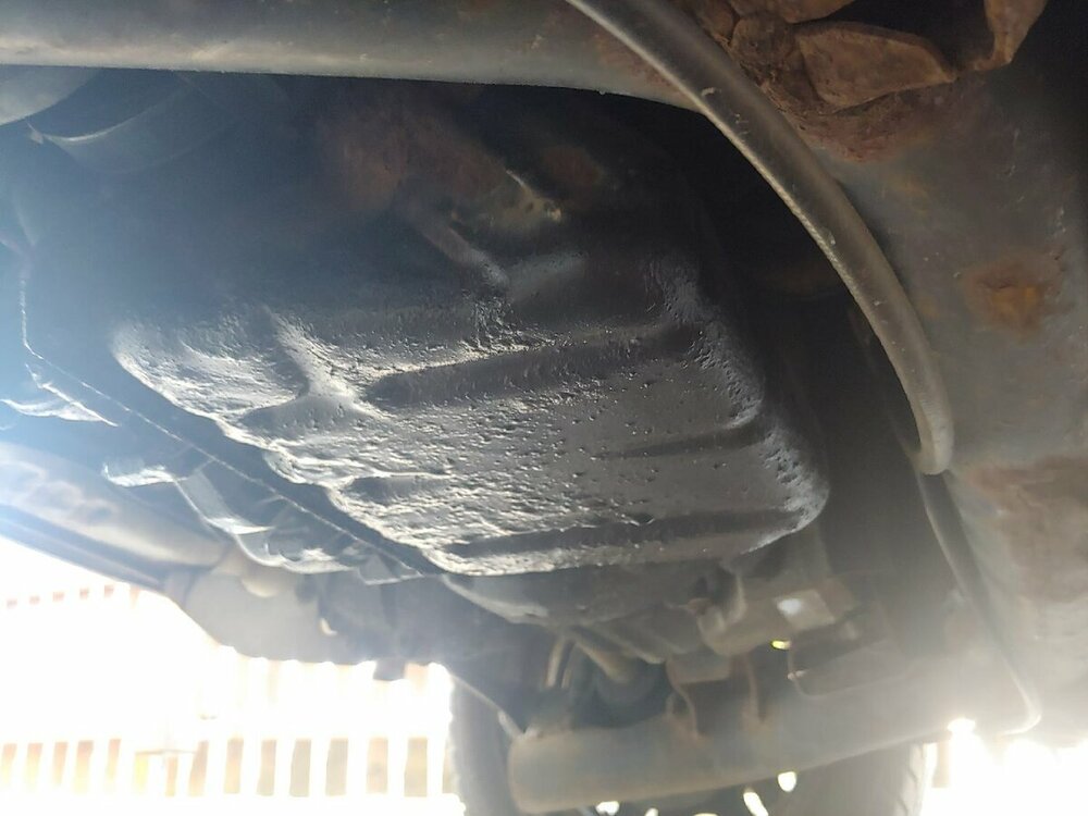

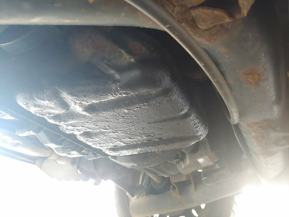

Und vor Allem RICHTIG sauber machen. Da ist NICHTS "sauber", das ist immer noch völlig eingeschweint. Lass dir mal die Funktion von Kaltreiniger und Kärcher erklären ....
Außerdem sind Rampen bei so was hilfreich, du scheinst ohne Grube, Ohne Rampen, ohne Alles ziemlich hilflos rum zu frickeln. Mach dir mal einen Plan.
Sieht von weitem so aus als würde Öl in der "Filterrille" stehen.
bearbeitet von 380Volt

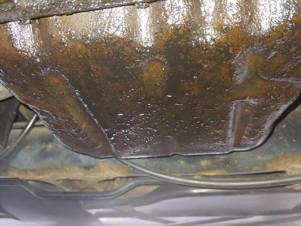

Ich habe letztens erst eine Ölwanne gewechselt, die sah genauso aus. Die war wie ein Kaffeefilter mit extra feinen Poren...
Und die hier...guckt mal die ausgerosteten Kanten an, Ablassschraube hats auch nicht. Ich würde sagen, das ist noch die Originale.
Natürlich können alle anderen Möglichkeiten auch sein, die hier aufgezählt wurden.
Der Ring am Ölfiltergehäuse ist noch dran, wurde also nicht zu fest angezogen.
Und ja, Bremsenreiniger muss man reichlich einsetzen, aber besser noch wie vorgeschlagen Kaltreiniger und dann mit der Waschlanze drunter. Das geht. Von hinten gegenstrahlen und jeweils vor den Hinterrädern Richtung Motor.
Dann hat man die Borke ab und wenn man jetzt mit reichlich Bremsenreiniger drübergeht ist das auch wirklich sauber.
