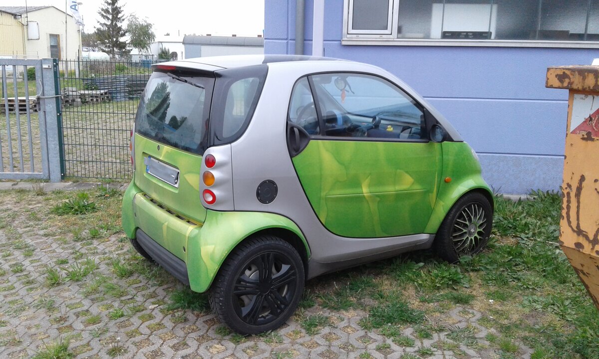

krossbetou Geschrieben am 13. Mai 2020 Verkaufe meinen Smart Bj. 99 / Benziner / Halbautomatik / Glasdach / Sondermodell / Anlasser ist defekt, habe aber schon einen neuen da den es dazu gibt. Lief immer zuverlässig. KM siehe Bild. TÜV bis Juli 2020 sollte aber kein Problem sein. Keine Garantie, keine Rücknahme, keine Gewährleistung. Div. gebrauchspuren. Smart steht in Wolmirstedt bei Magdeburg Diesen Beitrag teilen Link zum Beitrag Auf anderen Seiten teilen

krossbetou Geschrieben am 13. Mai 2020 Also ich hatte meinen Smart Fachmeister von Mercedes da gehabt der geprüft hat. Es ist nur der Anlasser welchen ich schon habe. Durch die Automatik ist es sehr schwierig und mit viel glück das man ihn anschieben kann damit er anspringt Diesen Beitrag teilen Link zum Beitrag Auf anderen Seiten teilen
