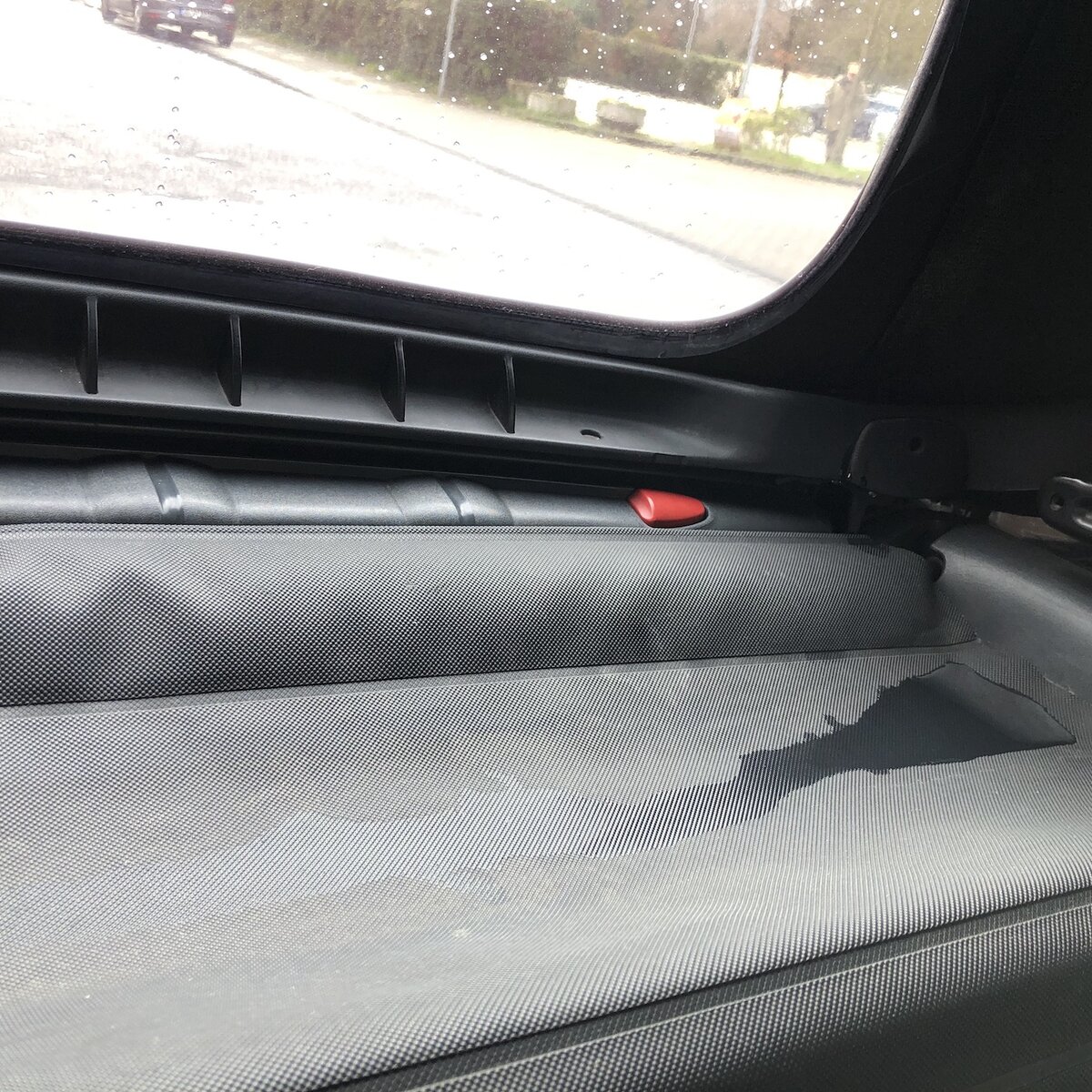

Also...zu dem Problem der Heckscheibe. Das war ein Tipp des Motorenbauers! Das fand auch bei dem statt und schon das 1. Mal nach Fertigstellung war nicht nur eine Delle in der Scheibe...sondern auch Wasser auf der Ablage. 2. Change gegeben.....die Dellen waren jetzt 2 und das Wasser kam auch wieder!!!
Aber das wird jetzt zu meiner Zufriedenheit komplett gewandelt und ich suche mir was neues!

So sah die Heckablage nach den beiden Heckscheibeneinbauten aus!
Die Heckscheibe sieht auf den ersten Blick aber noch ganz passabel aus.
Also zumindest nicht blind!
