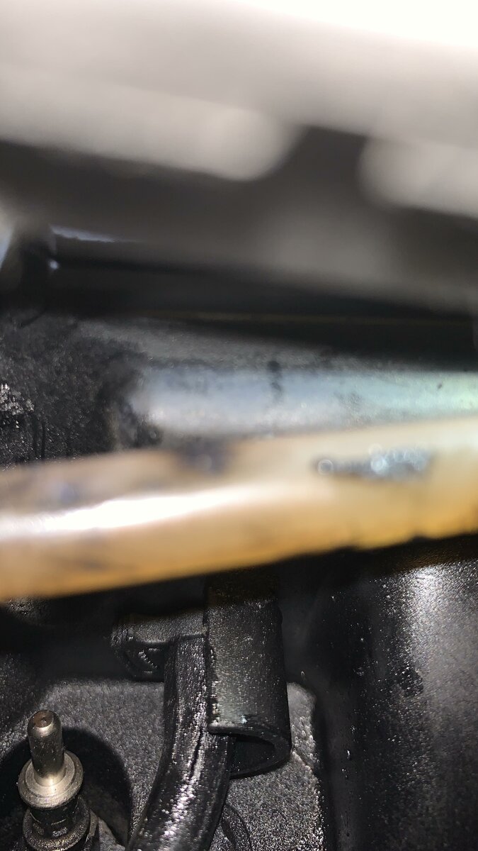

nun brauche ich auch mal eure Hilfe, da ich trotz den Erfahrungen mit dem 450 nicht mehr weiter komme. Seit gestern habe ich das Problem am 450er meines Sohnes, dass dieser ein leicht schleifendes Geräusch aus dem Motorraum von sich gibt und dabei die Drehzahl in gleichmäßigen Abständen absinkt und das Licht dabei auch dunkler wird. Eine Sekunde normaler Lauf, eine halbe Sekunde geht die Drehzahl und das Licht runter, als würde sich ein fetter Verbraucher ein- und ausschalten. Das ist auch Drehzahlunabhängig, das macht der im Leerlauf als auch bei 3.500 U/min in der gleichen Frequenz. Somit schließe ich am Motor was Drehzahlabhängiges aus. Ich habe das Heck mit einzelnen Ölflecken benetzt und auch den Motorblock von oben im Bereich der Glühkerzen ist stark ölig. Werde ihn morgen mal soweit es geht untersuchen, Heck nackig machen und Motor absenken. Aber vielleicht hat einer von euch schon eine Idee oder Erfahrung, wo ich am besten anfangen sollte zu suchen.
Hier ein Link zum Video des Motorlaufes: https://www.dropbox.com/s/n8rvs7iwu9surs1/IMG_4198.mp4?dl=0. Das Schleifgeräusch hört man auf dem Video leider nicht raus.

Für Ölverlust gibts viele Stellen. An den Glühkerzen könnte es der Schlauch zum Ladedrucksensor sein. Erreicht er die Höchstgeschwindigkeit?

Es war die Lichtmaschine. Riemen entfernt, Problem weg.

Kein geplatztes Gehäuse, nur ein Lagerschaden. Der Ölverlust ist ein separates Problem.
Gruß, M.
Oh, Lagerschaden. Hast du das nicht gehört?
Und Ölverlust: Bei der geringen Ölmenge ist die Wanne schneller leer als man denkt. Zuleitung Turbo? Mach alles mit Bremsenreiniger blank und nach 50Km guckst, wo der Kleine blutet...
Doch, der Lagerschaden war bei geöffneten Motordeckel deutlich aus Richtung LiMa zu hören. Die Ölverluste hatten mit dem Problem nix zu tun. Einmal der Schlauchansatz an der Ansaugbrücke zum Luftmengenmesser war porös und hat dahinter alles vollgerotzt. Die zweite Stelle war eine undichte Schelle hinter dem AGR-Ventil. Die Ölgeschichten hatten nix mit dem LiMa-Problem zu tun. Ist aber echt eine Scheiß-Arbeit die LiMa zu wechseln. Dreckige Fingernägel und smartie wieder ohne Herzrhythmusstörungen.
