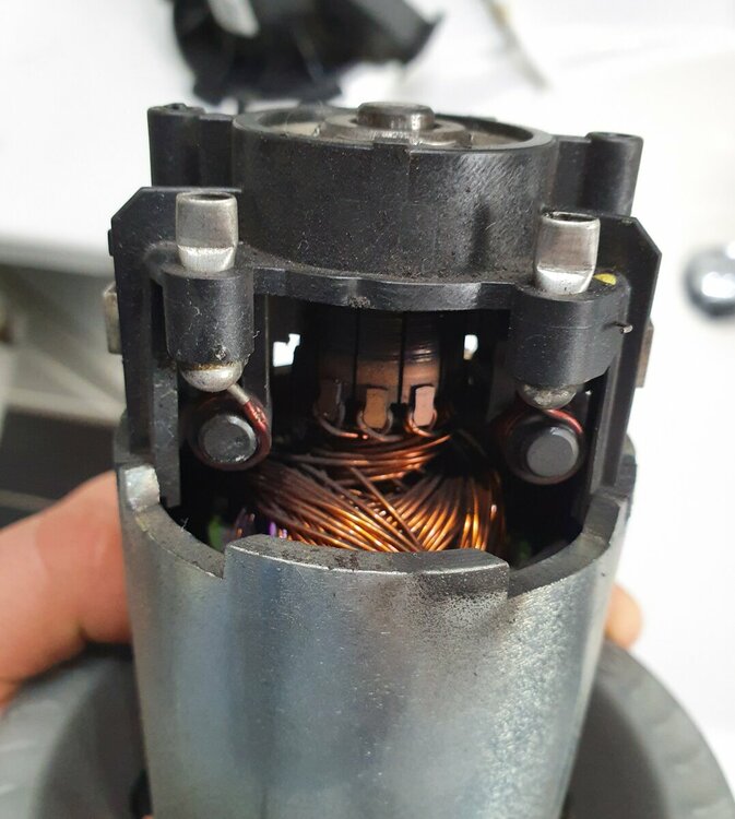

Hab das mal ausgebaut, kann damit jetzt aber leider nichts anfangen. Ich fahre mal zu einer Werkstatt um die Ecke...

Update: der Gebläsemotor wurde getestet und funktioniert. Es liegt also nicht da dran.
Was sollte ich als nächstes prüfen. Den Vorwiderstand? Wo finde ich den?
