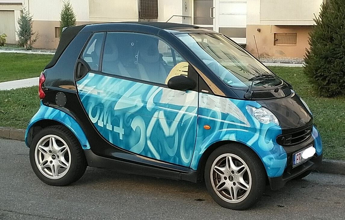

auf den Fotos kann man die Farbe der Sitze erahnen und diese legt nahe, dass es sich um welche aus einem Pure handeln könnte - der Stoff, der beim Pure verwendet wurde ist sehr schmutzanfällig. Auch die Stücklung der Panels ist nicht wirklich schön, komplett Numeric Blue wäre sehr schön, mit den Schwarzen Teilen wirkt es irgendwie kaputt. Da die Teile für dieses Modell mittlerweile selten und teuer sind, könnte man diese gegen schwarze wechseln und teurer verkaufen - vor allen Dingen sind es die Kotflügel und die Türpanels, welche bei diesem ja noch vorhanden sind.
Allerdings können Reparaturen bei solch alten Fahrzeugen zu einem ernsthaften Problem werden, wenn man nicht in der Lage ist den Großteil davon selbst zu beseitigen. Die "Tatsache", dass er einen Austauschmotor haben soll ist zwar von Vorteil, aber da es mittlerweile sehr viel Pfusch bei den "generalüberholten" Motoren beim Smart gibt würde ich nur bei sehr wenigen Werkstätten von einem Vorteil sprechen. Ist der Ersatzmotor beim Einbau neu gewesen, oder haben sie einfach einen anderen gebrauchten Motor verbaut, gibt es Rechnungen oder andere Nachweise? Wurde die Kupplung dabei auch gegen eine neue getauscht? Auch wenn die SAC-Kupplung im 450 sehr lange hält, ist sie mit 150.000 km in einem Bereich in dem die ersten Kupplungen der 450 getauscht werden.
In deinem Fall wäre der Kauf eines Brot-und-Butter Autos wohl die vernünftigere Wahl und selbst da würde ich zu einem Modell greifen, welches noch nicht dem damals neuen Downsizing-Wahn verfallen war. Ich denke da besonders an die Fahrzeige aus dem VW-Konzern, welche bei den kleinen Motoren sehr viel Murks geliefert haben. Die Motoren eine Generation davor waren zwar nicht ganz so stark und haben auch in bestimmten Situationen mehr verbraucht, aber sie waren viel haltbarer.
