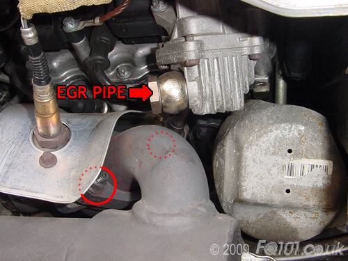

Mein Auspuff klappert wenn ich vom Gas gehe, weil er gegen ein Hitze Blech schlägt, welches ich gern Abmontieren würde ich weiß nun allerdings nicht was es genau Schützen soll.
Wäre nett wenn da jemand Rat weiß, weil das klappern nervt ziemlich.

Ich nehme an, dass es das Hitzeschild am Heckteil ist. Das Teil ist ja Kunststoff. Ohne Hitzeschild würde das Ding irgendwann mal abschmelzen. Das Hitzeschild läßt sich azch etwas verbiegen. Ich würde das Heckteil mal abbauen und nachsehen. Lass aber helfen. Wenn möglich von jemanden, der das schon mal gemacht hat. Man bricht gerne mal die Führungen an den Kotflügeln ab. Und dann hast du ein Problem. Gib mal in der Suchfunktion : Heck abbauen, ein.

Ich denke eher, daß sich der Motor bei Lastwechseln in den Motorlagern zu stark bewegt und deshalb der Auspuff irgendwo anschlägt, wo er eigentlich nix zu suchen hat.
Deshalb sollten mal die Motorlager überprüft werden, ob die noch in Ordnung sind! ;-)

Nein kein original Teil aber, der schlägt halt gegen dieses Blech was rechts vom Krümmer ist :roll:
Ich hatte das Blech schon verbogen aber ka wie weit ich da biegen kann, deswegen würd ichs gern abmachen.

Kannst Du noch mal ein Bild aus einer besseren Perspektive machen, auf dem erkennt man das leider nicht sehr gut, was Du meinst, obwohl es relativ groß ist:
Ist damit das Blech gemeint, das auf dieser Seite auf dem zweiten Bild von unten zu sehen ist rechts unterhalb des EGR Pipe und rechts neben dem Auspuffrohr, auf dem noch der Rest eines Barcode Aufklebers zu sehen ist?
Wenn Du das meinst, dann denke ich mal, daß dies ein Hitzeschutzblech für das rechte hintere Motorlager ist, das befindet sich nämlich, wenn ich das richtig beurteilen kann, unter diesem Blech.
Kann mich aber auch täuschen, möglich ist alles.

Schau mal von hinten an der Unterkante, ob der Pott überhaupt gerade montiert ist. Und ob der Abstand zum Heckpanel überall gleich ist. Man kann den Auspuff bei der Montage nämlich erheblich schwenken. Und wenn er falsch geschwenkt wird, dann klappert er.
Grüße Hajo
Ja das Bild ist genau das Blech 2ird wohl das motorlager sein dahinter.
Beim alten war der Kat kaputt und der neue Sitzt generell etwas schief.
Etwas verbiegen könnte man es aber oder? Weil der Klang ist schon geil 😅 :lol:
