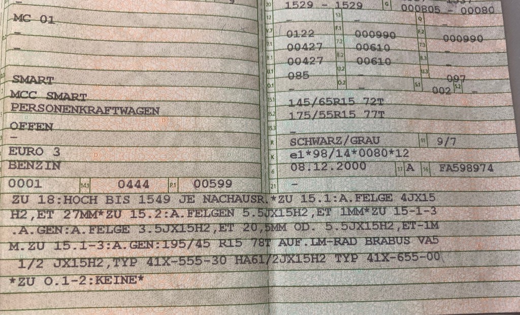

Heut mit fem CDi Cabrio bei der GTÜ gewesen. Monblock IV mit Gutachten drauf. Sagt der Mensch: neee kann man nur dauerhaft auf 195 er eintragen, wegen Steuer und so... Hä ? Ich dachte aufm 450 darf man mit Gutachten 195
Rundrum fahren und im Winter dan locker auf Serie wechseln ... Smart hat übrigens den DPF Pott ...

Ich möchte rundrum - wie im Gutachten vorgesehen- 195/45 15 fahren. Nur im Sommer halt. Die GTÜ sagt, dass geht nicht, weil sich die Schadstoffklasse somit dauerhaft ändert. Nun klar genug?

Das ist doch schon längst irrelevant. Die 3L Kennzeichnung muss entfernt werden, soweit ich weiß. Das hat aber heutzutage keinerlei Auswirkungen mehr da 3L Autos genauso besteuert werden wie die, ohne diese Kennzeichnung!
Der GTÜ Typ scheint mir ja ein ganz kompetenter zu sein! :roll:
Auf der Seite 4 des Gutachtens wird auf die Änderung der Schadstoffklasse explizit eingegangen, das kann aber nicht die Eintragung der Rädern verhindern.
Und der cdi ist in den Leistungen des Gutachtens mit angegeben!
Und auch auf der Seite mit den Schadstoffklassen wird explizit darauf eingegangen.
Von daher gibt es keinen Grund, die Räder nicht abzunehmen!

Es mag ja sein dass der Eingangspost nicht wirklich klar genug ausgedrückt war. Nur um es nochmals klarer zu sagen: Laut GTÜ ist die Eintragung möglich, aber dann mit der dauerhaften Festlegung nur die Reifengröße aus dem Gutachten, also 195 rundherum, fahren zu können. Da sich durch das Rückrüsten im Winter die Schadstoffklasse wieder „verbessert“ - so der GTÜler- müsste ich ja dann wieder kommen und die Schadstoffklasse müsste erneut geändert werden. Laut Gutachten wird nur der Zusatz 5L gestrichen ....

Zweimal im Jahr nach dem Reifenwechsel zur Schadstoffklassenänderung machen eigentlich alle hier im Forum, die Monoblocks fahren, oder?

die "alte" Reifengröße wird nicht gelöscht.
[ Diese Nachricht wurde editiert von Silberkugel450 am 04.06.2019 um 09:48 Uhr ]
Ja natürlich nicht!
[ Diese Nachricht wurde editiert von Outliner am 04.06.2019 um 20:10 Uhr ]
ich hatte es so verstanden, dass es ein Problem war beide Räder-/Reifengrößen eingetragen zu bekommen. Aber in diesem Forum versteht man manchmal weder die Fragen noch die Antworten. :-? :-? :-?
Wohl zu viele Smartphonetipper hier. :-D
[ Diese Nachricht wurde editiert von Silberkugel450 am 05.06.2019 um 08:25 Uhr ]
Das hattest Du schon ganz richtig verstanden, das heisst, ich hatte es auch so verstanden!
Aber das will ja bei einem Ahnungslosen nix heissen! :-D
Der GTÜ Types sagte nach meinem Verständnis explizit zu dem TE, daß nach der Änderung der Schadstoffklasse nur noch diese Reifengröße gefahren werden darf und die schmalere z.B. im Falle von Winterreifen nicht mehr. Und das ist zwar Blödsinn, aber das ginge nur, wenn die geringere Größe aus dem Fahrzeugschein gestrichen werden würde. Oder man müsste jedes mal beim Reifenwechsel die Schadstoffklasse ändern lassen, was ja Nonsens in Reinstform wäre.
