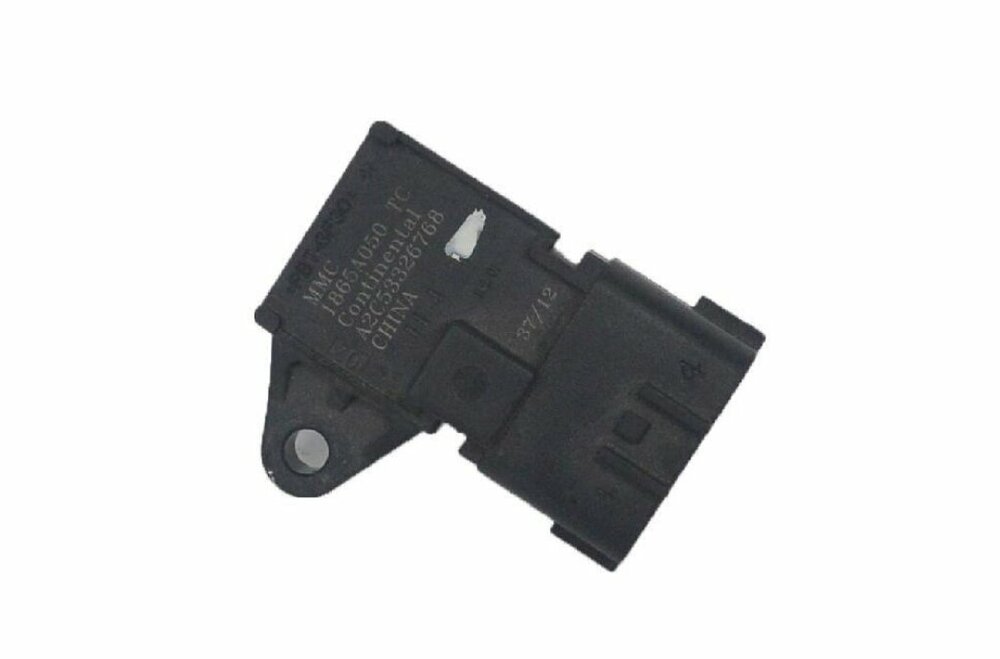

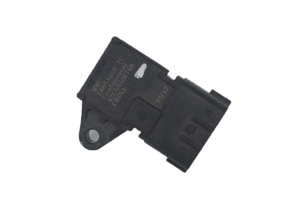

Ich habe den Fehler gefunden.
Es liegt am Mapsensor unten auf der Ansaugbrücke. (NICHT der den man oben am LLK hat)

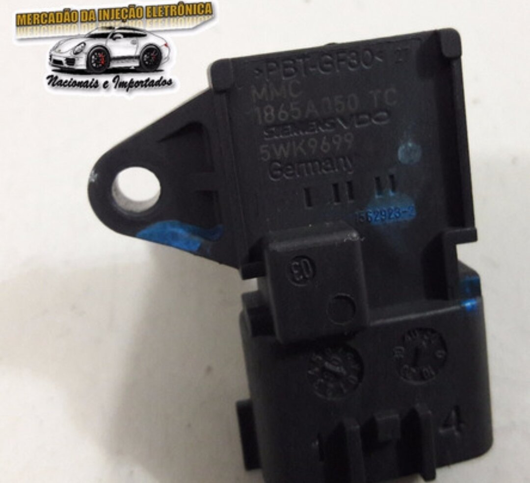

Original bei meinem 2007er war ein Siemens VDO made in Germany verbaut.
Beim Mopf Motor welchen ich direkt vom MBGTC bezogen habe (Mj 2012)
ist dieser Sensor von Continental made in China verbaut.
Offenbar ist dieser mit dem Ladedruck überfordert.
Nachdem ich das Original von 2007 verbaut habe rennt der Wagen auch mit Carlson Topf und CS File wie Sau und ohne Notlauf!
Man sieht den Fehler auch nicht in den Datenlisten!
Die Werte sind jederzeit plausibel aber trotzdem offenbar falsch!

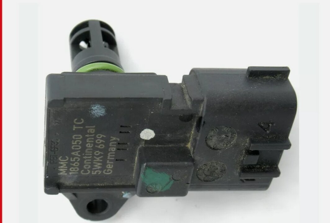

Hast du ne Teilenummer von dem Siemens VDO Sensor
Leider ist auf beiden Sensoren die gleiche Mitsubishi Teilenummer. Im Zubehör gibt es aktuell auch keinen von VDO.
Die Mitsubishi Teilenummer ist : 1865A050 für den Turbo und 1865A049 für den Sauger.
Ich hab im Netz mal recherchiert.
Es gibt 2 verschiedene Conti Sensoren. Die aus China sind definitiv die problematischen. Wie die Deutschen sind weiß ich nicht aber ich vermute mal die fehlerhafte Serie wird die aus China sein.
Ich könnte Wetten das alle mit dem Fehler diesen Sensor verbaut haben da die Baujahre alle sehr nahe beieinander liegen.

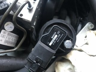

Ich habe den Sensor mal markiert.
Das ist ja ein geradezu genialer Einbauplatz!🤔
vor 27 Minuten schrieb maxpower879:
Danke
Jo kommt man ohne Ablassen nicht rann. Und glaube mir ich habe es versucht.
Umso besser das dort ab Mopf ein Chinasensor verbaut wird...
Ich warne immer vor billigen Sensoren weil man sich damit oftmals unfindbare Fehler einbaut. Was macht Smart im Werk....
Naja so ist das halt.

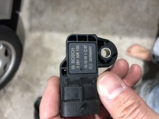

Ist ja interessant
einen ähnlichen Sensor verbaut auch Prins in den Gasanlagen - die Schraube ist auf der anderen Seite
Der macht zuweilen Probleme und meldet plötzlich Tank leer obwohl voll. Dann geht er wieder wochenlang als wäre nichts gewesen
Wäre spannend zu wissen ob die Pinbelegungen gleich sind.
so kann man auf Alternativen zugreifen.
Ich habe baugleiche Sensoren unter verschiedenen Nummern schon eingesetzt. Die funktionieren bisher gleich.
