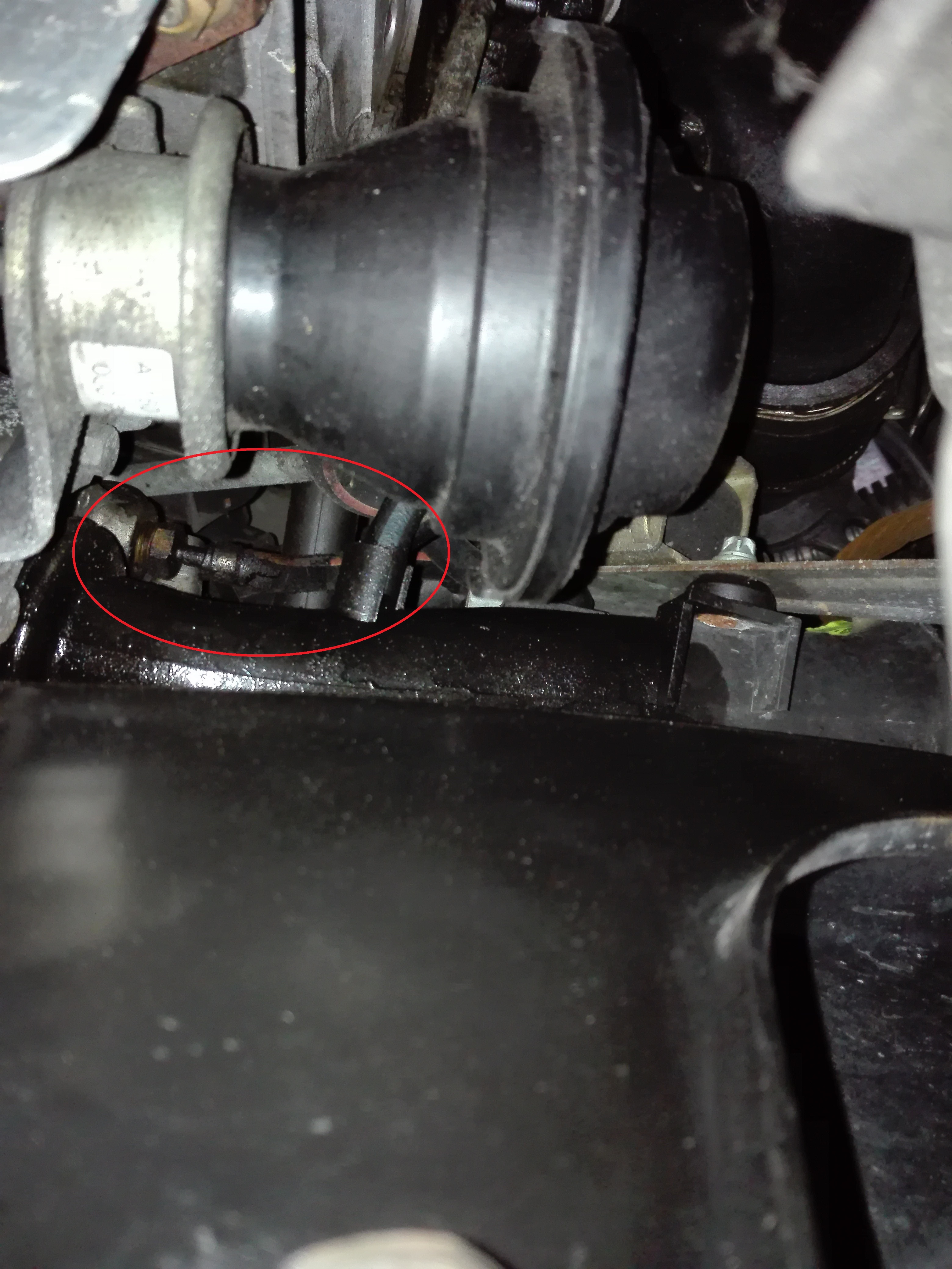

Der Smart geht in warmen Zustand bei grosser Last in den Notlauf. Ich schätze es ist ein Problem mit Überdruck (Wastegate oder Schläuche)
Mein Diagnosegerät zeigt keinen Fehler an. Batterie abgeklemmt behebt es kruzfristig. Im kalten Zustand funktioniert alles auch unter Last, warm geht er in den Notlauf bei Last.
Habe nun bei der Fehlersuche einen Schlauch entdeck (im angehängten Bild). Was ist die Aufgabe dieses Schlauches? Der ist recht modrig und schon ein wenig eingerissen.

Über diesen Schlauch wird mittels der Druckdose das Wastegate geöffnet und dadurch können die heissen Abgase den Turbolader über einen Bypass umgehen, damit der Ladedruck nicht in unzulässige Regionen kommt!
Von der Druckdose geht ja zum Wastegate die Regelstange, die dann das Wastegate öffnet, wenn es erforderlich wird.
Von der Frischgasseite des Turboladers führt der Schlauch beim cdi ja direkt in die Druckdose, d.h. in der Druckdose herrscht der gleiche Ladedruck wie im Ansaugsystem.
In der Druckdose befindet sich eine Membran, gegen die drückt der Ladedruck gegen eine Feder, die unter einer Vorspannung steht.
Bis zu einem bestimmten Ladedruck passiert erst mal gar nichts, weil die Kraft der Feder stärker ist als die des Ladedrucks.
Ab einem bestimmten Ladedruck wird aber die Membran strker und überwindet die Federkraft, was dazu führt, daß sich dann die Stange bewegt und das Wastegate öffnet. Dadurch werden die heissen Abgase am Turbolader vorbei geleitet und werden dadurch nicht ladedruckerzeugend relevant.
D.h. dann kann der Ladedruck nicht weiter ansteigen.
Wenn jetzt dieser Schlauch porös und undicht ist, dann wird ganz einfach das Wastegate nicht mehr geöffnet und die heissen Abgase strömen nach wie vor durch den Turbolader und der ladedruck steigt in unzulässige Höhen.
Parallel dazu wird aber der Ladedruck durch einen Sensor gemessen, der sich rechts am Zylinderkopf befindet.
Wenn der Ladedruck und dadurch der Wert dieses Sensors zu hoch wird, dann schickt das Steuergerät den Motor als Schutzfunktion in den Notlauf, das ist normal und auch so gewollt.
Du musst also den Schlauch ersetzen und dann sollten auch Deine Probleme weg sein!
Sorry, gerade erst gesehen, daß es sich bei Deinem um einen Benziner handelt und nicht um einen Diesel!
Das macht aber nix, die Funktionalität ist im Prinzip die gleiche, allerdings ist die Verschlauchung beim Benziner wesentlich kompexer als beim cdi, bei dem es nur einen Schlauch gibt, der direkt vom Turbo in die Druckdose führt!
Die Druckdose beim 450er cdi hat auch nur einen Anschluss für diesen Schlauch.
Beim Benziner ist das wesentlich aufwendiger gelöst mit Taktventil, Druckdose mit mehreren Anschlüssen etc.
Das Prinzip mit dem Wastegate zur Ladedruckbegrenzung indes ist das gleiche.

Du musst aber aufpassen, wenn Du eine Druckdose mit mehreren Anschlüssen hast, daß Du die Anschlüsse nicht miteinander vertauscht, weil diese unterschiedliche Funktionen haben.
Wie schon geschrieben ist das Ladedrucksystem beim Benziner in Abhängigkeit von der Ausführung relativ aufwendig gelöst!
Es gibt Druckdosen mit bis zu fünf Anschlüssen, siehe diese Seite!
Auf Deinem Bild in der roten Ellipse ist auf jeden Fall der Schlauch abgebildet, der direkt auf den Turbolader aufgesteckt wird, das ist auch der thermisch am nöchsten Belastete, der vermutlich am ehesten eines Alterung unterliegt.
Der Anschluss mit dem Sechskant links in der Ellipse müsste der am Turbolader sein.

auf deim Bild ist eindeutig zu sehen das der schwarz-rote Druckschlauch von dem Nippel des Turboladers gerutscht ist.
Wenn dieser in Ordnung ist kannst du ihn wieder draufstecken.
Du must ihn aber mit einer CLIC -Schelle sichern. Notfalls gehen auch ..Mini-Schraubschellen 8-12mm.
Im totalen Notfall kannst auch ein Kabelbinder drumm machen und festziehen.
Dieser sollte dann aber schnellstmöglich gegen eine Stahlschelle getauscht werden.
Du must das Panel hinten abnehmen. Motor muss nicht runter.
Bei der Gelegenheit kontroliere die anderen Schläuche nach ob die eingerissen sind oder porös.
Als Schlauch kannst du ...Silikonschlauch 2mm Innendurchmesser mit 3mm Wandstärke nehmen.
Die CLIC-Schellen (CLIC-R Schellen) sind für diese kleinen Durchmesser die besten.
Die 3oberen Anschlüsse bei 5er Druckdose sind Blindanschlüsse.
Sie laufen ins leere...ein Anschluss geht in den Ansaugschlauch vor Turbolader.
Trotzdem müssen die auch in Ordnung sein.
Die anderen beiden seitlichen sind wichtig.
Der untere ist das Gegenstück von deim runtergerutschten Schlauch und öffnet das Westgate (Stange wird in Dose gezogen) bei Druck.

Tatsächlich, der Schlauch war eingerissen UND abgerutscht. Eindeutig die Ursache! :o
