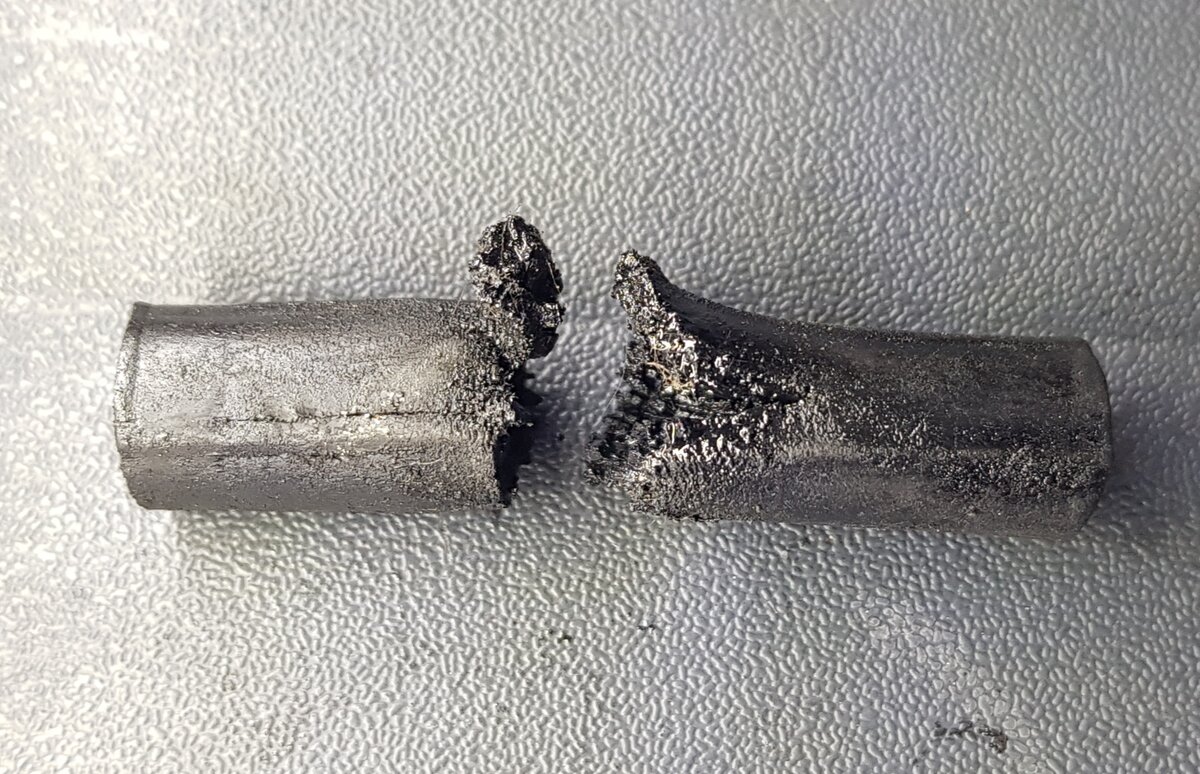

Genauso isses...DAS war dann auch der Fehler !
Der Schlauch war am Stutzen der Ansaugbrücke sehr morsch und ist beim Abziehbersuch zerrissen. Des Weiteren war der Schlauch von innen total mit Öl versifft. Hab ihn ausgespült, ausgerüstet die Enden jeweils eingekürzt und wieder abgeklemmt.
Nun macht Smarty wieder was er soll...alles schick.
