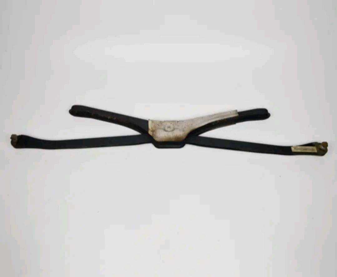

Was genau ist die X-Strebe? Bin auch gerade am AGR Kühler dran. Habe oben an der Drosselklappen geschaut und die war nebelfeucht. Jetzt muss ich vermutlich von unten/hinten an den Abgaskûhler ran.
X-Streben sind die beiden "Stangen" die aussen am Ende am Achsrohr verschraubt sind und mittig oben am Hilfsrahmen.
Beidseitig gummigelagert und die Schrauben gern sehr festgegammelt.
Einmal gelöst geht das Achsrohr etwas auseinander und muss mit Gurt oder Schippenstiel wieder in Position zum Befestigen der Schrauben gebracht werden.
Die an den kurzen oberen Enden.

Muss ich bei der Demontage der X-Strebe etwas beachten? Fahrzeug steht aktuell auf den Rädern, wäre Aufbocken besser?
