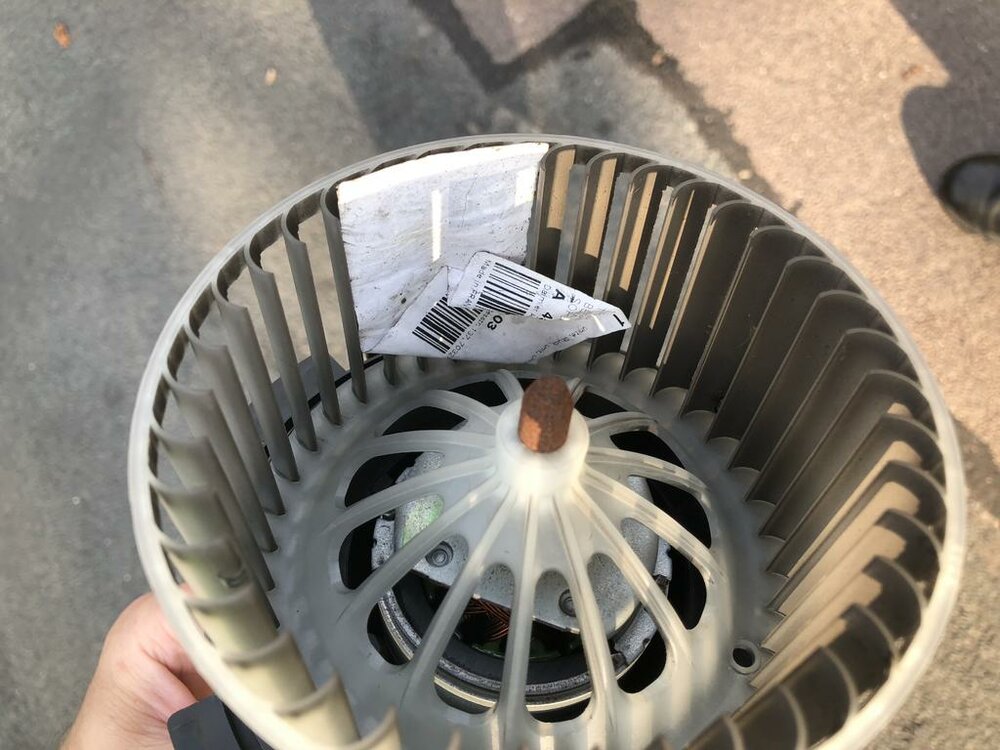

Eine Kollegin sprach mich an, ob ich mal nachsehen könnte.
Ja klar sehe ich nach, obwohl der 451er eine gänzlich andere Baustelle ist als meine 450er...
Das Fehlerbild:
Was für ein Quark! Im SC hätten sie ihr bestimmt einen neuen Propeller verkauft! :-D
:lol: :lol: :lol: Stimmt, im SC wäre das eine Großoperation geworden.
Gruß, Rolf
Vor allen eine unter Umständen sehr teure! :(
Von daher alles richtig gemacht! :)
Was mich daran am meisten irritiert, ist, daß es sich dabei offenbar um einen originalen Smart Teileaufkleber handelt. Das heißt, der Aufkleber wurde so mit eingebaut. Interessant wäre noch zu wissen, von welchem Teil der Aufkleber ist. Vom Lüfterrad selbst, oder von einem Teil aus der Umgebung? Noch krasser wäre, wenn hier ein teilweise zugeklebtes Lüfterrad verbaut wurde.
Grüße, Hajo
Nein würde er nicht. Die Lüfter kommen im Pappkarton. Der Aufkleber befindet sich dort auf dem Karton nicht auf dem Bauteil selbst.
Wahrscheinlicher ist das der Wagen mal einen Front Unfall hatte welcher repariert wurde.
Die Frontmaske bzw der Träger Frontmodul mit der Teilenummer A451880003 hat den Aufkleber direkt über der Luftansaugung. (würde auch zu den Nummern des Aufklebers passen) Dieser Aufkleber hat sich nun offensichtlich gelöst und wurde abgesaugt.
Der Aufkleber wurde schlicht und einfach nicht entfernt vor der Montage des Trägers.
Daran kann man oft Unfallwagen erkennen weil kein Mensch den Aufkleber am Träger entfernt. Beim Original Träger von Werk ist kein Aufkleber drauf.

Am 06.09.2018 um 16:25 Uhr hat maxpower879 geschrieben:
