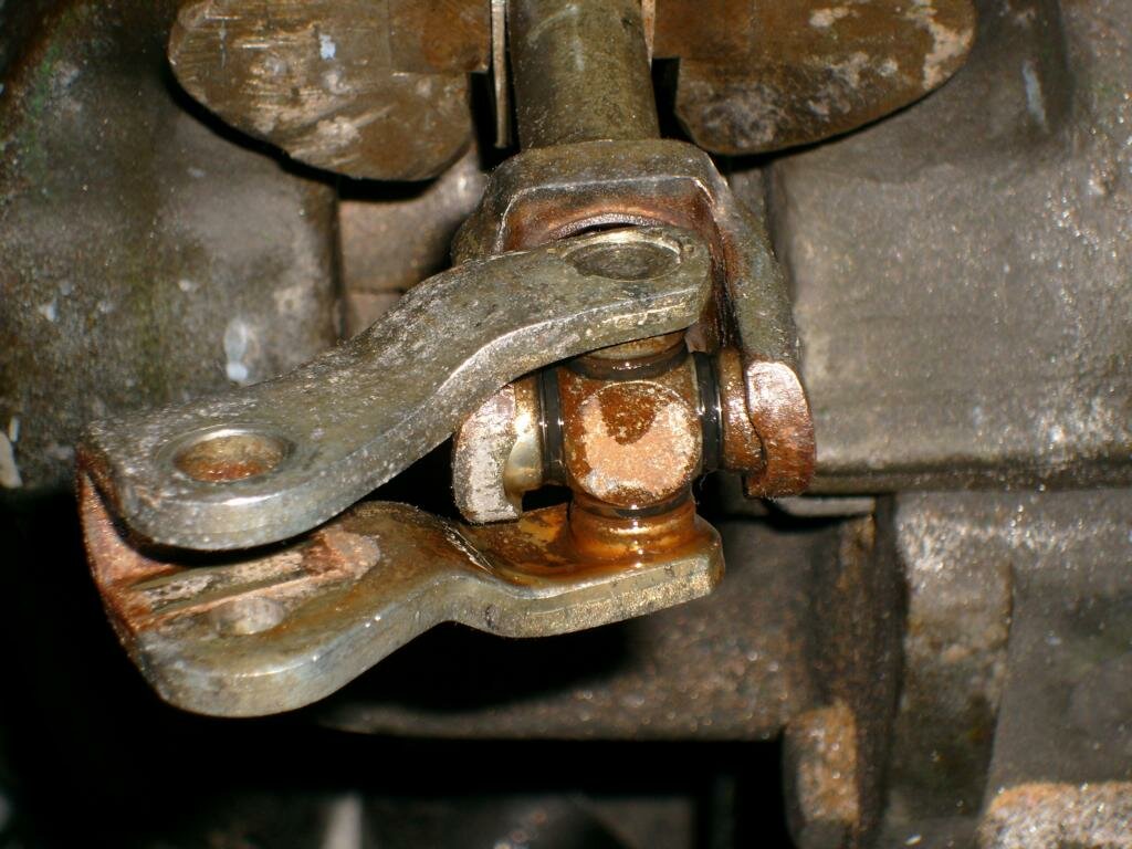

Ich habe da mal ein bild meines Kreuzgelenkes beigefügt.1688268283_KreuzgelenkLenksaule.thumb.jpg.2c33ba2bd6178444c6679d0779620ac4.jpg

jooo so sehen die meisten Gelenke aus. Ich mache dann ein Schutz drüber damit da kein Wasser mehr rein kommt.
Auf deim Bild sieht man schön die schwarzen Dichtringe die das Lager gegen Wasser schützen soll. Da sieht man ein kleinen Spalt. Da kann man Öl mit ner Spritze reinmachen wenns noch nicht zu vergammelt ist. Desshalb nützt Fett da wenig, weil das nicht in den dünnen Spalt reinläuft.
ich denke das kann auch passieren wenn man das Lenkrad draufkloppen wie äh Depp. Normal reinigt man sie Verzahnung und das Lenkrad wird nur draufgeschoben.
Vielleicht hat da dein Vorgänger schon rumgemurkst.
Das Lenkrad muss dann aber bei dir ja voll gewackelt haben ...oder nicht ? Es wird ab dem runden Rohr nicht mehr geführt. Komische Sache
bearbeitet von Smart911a
vor 35 Minuten schrieb Smart911a:
So isses. Wollen viele hier aber nicht glauben, schmieren Fett drauf und beklagen sich daß es nichts nützt.
vor 19 Minuten schrieb Funman:
ja... das sieht man aufem Bild sehr deutlich. Das ist ein winziger Spalt wenn das so 15-20 Jahre alt ist. Beim Neuteil liegt die Dichtlippe an. Das schrumbbeld mit der Zeit halt zamme. Wird auch hart. Neu ist das ein weiches Gummiteil.
Am besten eine Spritze mit Nadel in Apotheke kaufen. Öl aufziehen und da rein dann. Wenn da einmal mit Fett eingeschmiert ist kommt auch kein Öl mehr dran.
vor 21 Minuten schrieb Smart911a:
Sehr richtig.
