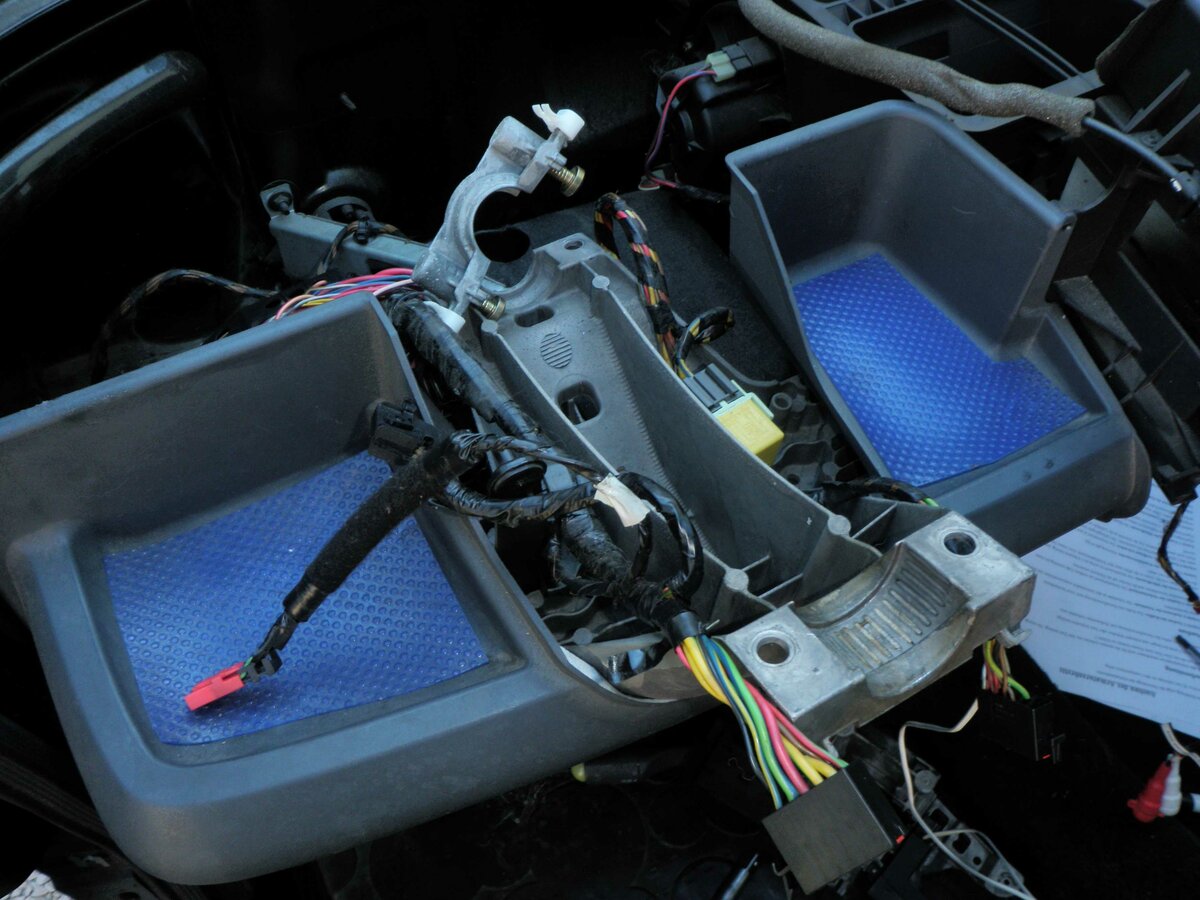

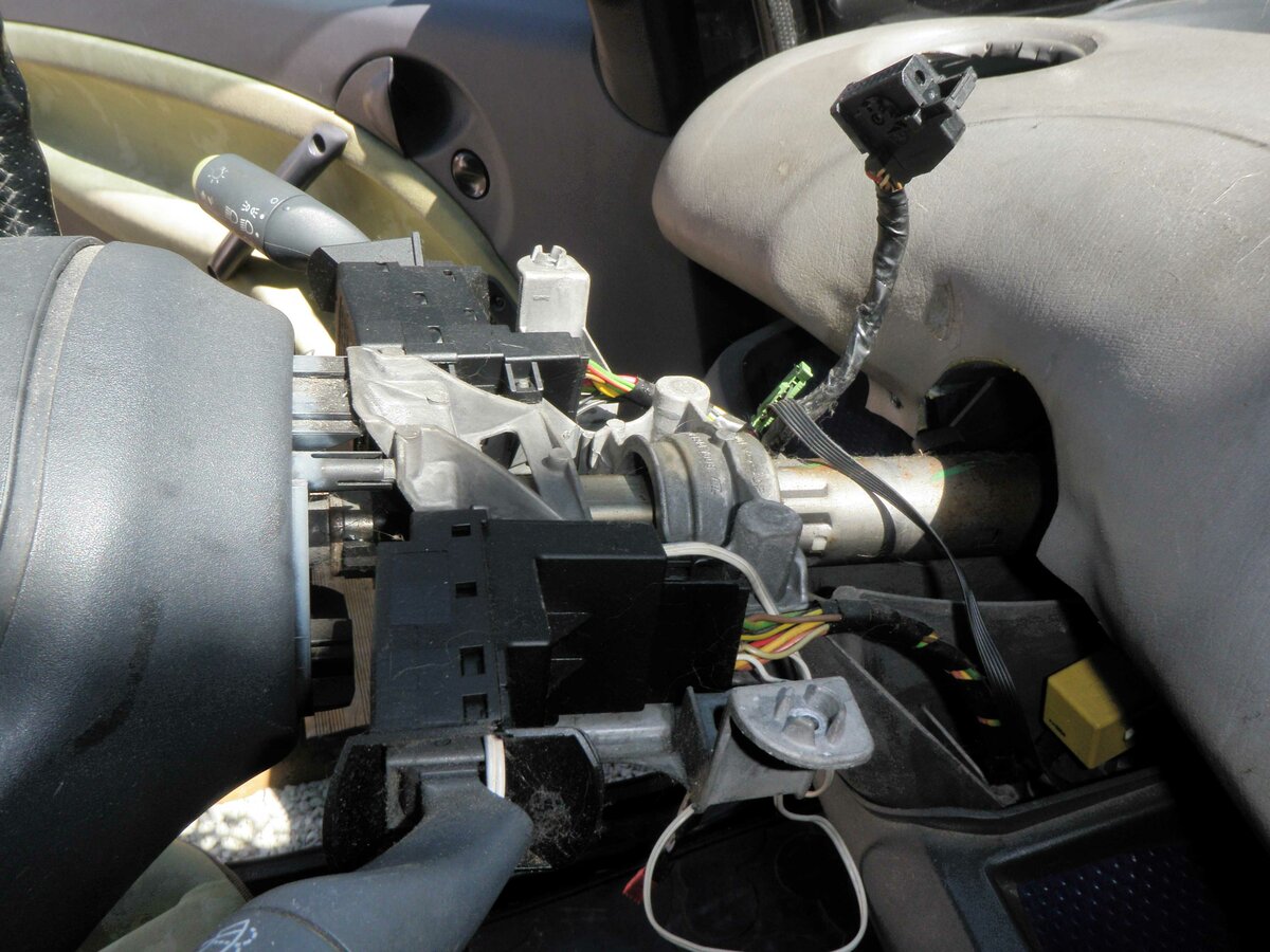

Hallo, Du mußt das Oberteil des Armaturenbrettes entfernen.
Ich habe dir mal 2 Bilder hinzugefügt.
Okay alles klar das heißt auch Radio etc raus danke im Voraus!
