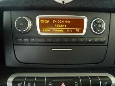

Hallo miteinander,
wie lässt sich die Schublade unterm Radio im 451 ausbauen? Mir ist ein wichtiger Notizzettel dahintergerutscht...
Danke für jede Hilfe!
soweit ich mich erinnern kann musst du nur die vier Nieten aufbohren.
Danke fürs Antworten. Doch gibt es keine andere Möglichkeit? Ich will doch mein Auto nicht zerlegen...
Und wie kann ich die Bohrungen danach reparieren? Brauche ich Ersatzteile?
Danke für deine Geduld. Ich hab keine Ahnung von Technik :cry:

Blindnieten kann man nur aufbohren und dann durch neue ersetzen - dazu benötigst du die Blindniete und eine Blindnietenzange.
mal eine auf die Schnelle gefundene Erklärung der Funktionsweise - am Ende sieht man auch wie die Nieten ausgebohrt werden.
Falls es nichts für dich ist, wirst du sicher jemanden kennen, der das mal auf die Schnelle machen kann.
Wenn du hier in Hamburg wärst könnten wir das in 15 Minuten erledigen - die benötigten Werkzeuge hat fast jeder Schrauber zur Hand.

Welche Schublade unter dem Radio meinst Du eigentlich? :-?
Sorry für meine blöde Frage, aber ich fahre einen 450er Smart.
Aber beim 451er gibt es doch gar keine Schublade unter dem Radio, oder?
Oh mann - da war ich doch glatt beim 450 - sorry ich habe überlesen, dass es sich um den 451 handelt.
Das Basic Radio im 451 hat eine Schublade unter dem Radio.

...der Ausbau ist relativ einfach - anbei ein
dazu.
Insgesamt sind es nur drei Schrauben. :)

na ja, und beim 450er braucht man da auch nix ausbohren, die wird einfach seitlich ein wenig zusammengedrückt und rausgezogen.
Nicht dass das noch einer hier glaubt, was der yueci hier so erzählt.... :-D
Hol Di fuchtig!
möglicherweise kann man die Schublade unter dem Radio ja auch zusammendrücken - einfach ausprobieren ;-)
...gern geschehen und sorry für die Verwirrung, ich hätte genauer lesen sollen. ;-)
