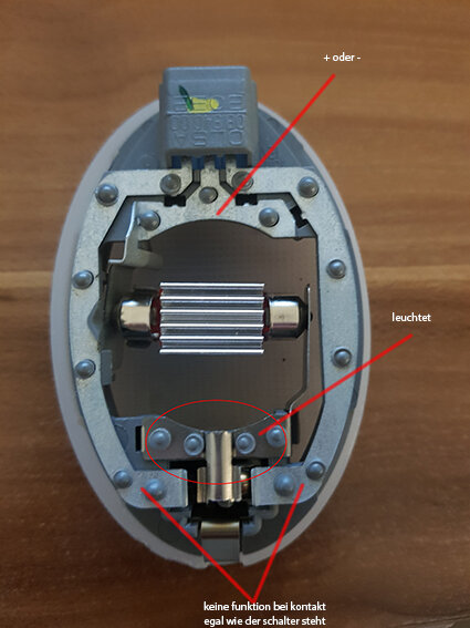

Leider hab ich Dummerchen nicht die Lampe auf aus gestellt in der Decke vorne, naja den rest könnt ihr euch denken.... :roll:
Nun ging ich davon aus das die Sicherung durch ist, aber dem ist nicht so Saft ist noch vorhanden Radio geht auch noch, aber leider geht die Deckenlampe nicht mehr obwohl noch strom auf Dauer plus ist, die LED Soffitte geht auch noch.
Wie ist den die Lampe geschaltet den ich habe sie mal mit nach oben genommen und wenn ich sie anschließe geht egal wie keine der beiden Einstellungen nur wenn ich direkt auf den mittel Steg gehe leuchtet die Lampe, normal verbindet doch der schalter nur die beiden seiten wenn man hin und herschaltet oder ist da auch irgend ein Widerstand verbaut unter der Kugel.

Ist die Led richtig rum drin? Es ist eine lichtemittierende DIODE!
Ich kenne diese Lampen zwar nicht im Speziellen, aber normalerweise führt der Mittelsteg Plus!
[ Diese Nachricht wurde editiert von Outliner am 30.09.2017 um 22:16 Uhr ]
ja Lampe ist richtig rum geht egal wie sie drinsteckt hab auch schon weil ich dachte Lampe ist Defekt eine Normal versucht.
Es ging ja auch nach dem Kurzschluss nix mehr davor war ja noch alles Hell im Auto :lol:
Das was ich nicht verstehe ist ja das wenn ich auf die außen Bahnen versuche Kontakt herzustellen geht nichts, (schalter auf der richtigen seite natürlich) gehe ich aber direkt an die Platte wo der Kontakt mit hergestellt wird wenn man den schalter umlegt leuchtet die Lampe.
Vermutlich ist durch den Kurzschluss irgendwo am Umschalter etwas verbrannt/verkohlt. Oder durch die Hitze verbogen - das sind ja nur dünne Kontaktbahnen auf Plastikteilen.
Mit nem Durchgangstester müsstest Du das leicht finden können.

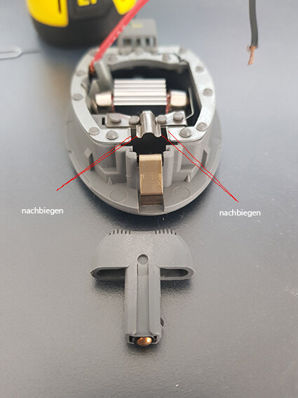

So nun zum Defekt der Lampenfassung, tja ich habe das ganze teil auseinander genommen da ich davon ausging das im schalter selber irgendwas defekt sein muss, es hat sich aber herausgestellt das im Schalter nichts außer einer feder und dem kleinen runden Kontakt ist.
Also alles wieder zusammen und den spalt zwischen den beiden kontakten überbrückt und siehe da "es ward Licht" :lol:
Aus irgend einem Grund lag die Kugel nie richtig an beiden Kontakten an (auf beiden seiten!), immer nur an einer Seite aber das ist mit dem bloßem Auge nicht zu erkennen auch das runterdrücken im eingebauten zustand half nicht, das Ausrichten von beiden Seiten hat eine gute halbe stunde gebraucht bin fast kirre geworden.
Ich kann auch immer noch nicht verstehen wie das mit dem Kurzem zusammen hängen soll, vorher ging noch alles direkt nach dem Kurzen aber nichts mehr, es kann doch nicht sein das sich die Metallkontakte so verbogen haben, naja jetzt ist es gerichtet hätte mir viel Sucherei sparen können wenn ich gleich die Lampe auseinander genommen hätte, aber wer kommt schon darauf. :roll:
