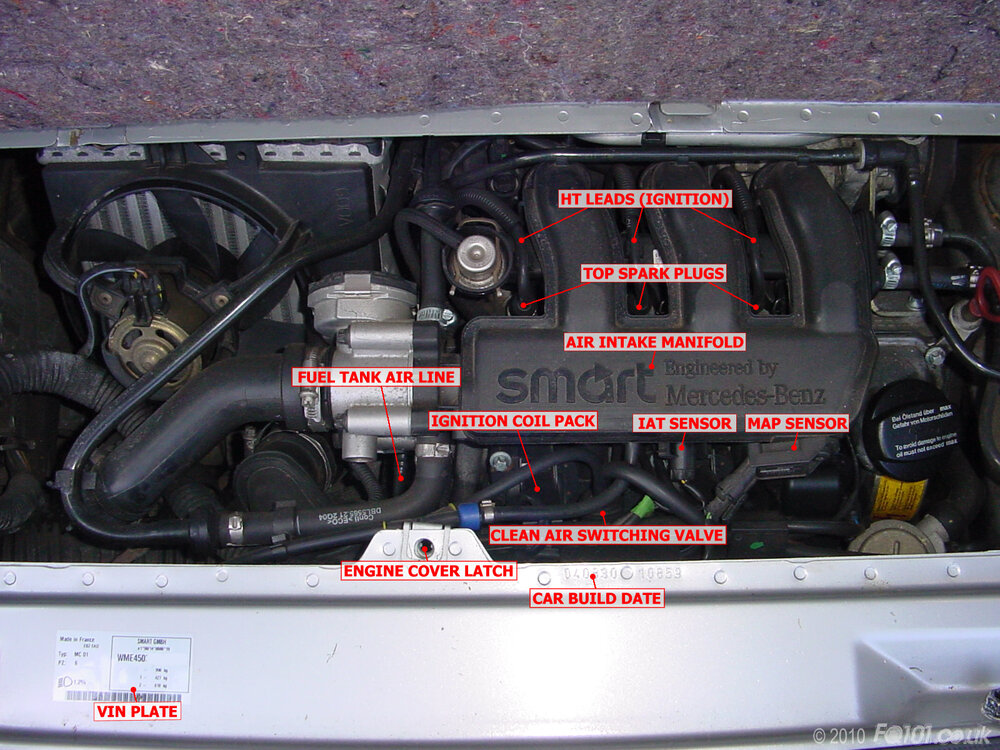

Huhu und schönen Sonntag. Ich habe mal eine Frage. Kann mir jemand von euch sagen wo der Schlauch von der Ansaugbrücke hin geht? Der hängt bei mir im Freien :-? Ich finde leider nichts zu dem Schlauch. Er befindet sich wenn man hinter dem Wagen steht in der Mitte der Ansaugbrücke direkt links neben dem Stecker. Wäre toll wenn mir jemand helfen könnte. LG Tommy

Ah super. Guten morgen zusammen. Ich meine den Schlauch mit dem blauen Ventil. Bei mir ist da nur keins dran :roll: .
wie keins dran ..was meinsten jetzt ..ist der schlauch nicht an der Brücke oder fehlt das Sperrventil..
wenn du eine Unterdrucksteuerdose hast mit 5 anschlüssen ..kommt der Schlauch mit dem Sperrventil in das Umschaltventil das kurz überm Ansaugrohr gesteckt ist ...in dien unteren nach links schauenden pin rein ...
https://www.rexbo.de/pierburg/umschaltventil-umschaltklappe-saugrohr-702256370?c=100386&at=18413
da... in den unteren der beiden.
das absperventil muss den druck zu dem Umschaltventil sperren
Das Ventil fehlt. Es ist lediglich ein ca 30 cm länger Schlauch dran der ins leere führt. Der Motor wurde überholt. Leider erlitt mein bekannter der es durchgeführt hat einen Herzinfarkt :-? Ich habe dann weiter gemacht... Motor wieder eingebaut etc. Ist soweit alles fertig.... Nur über diesen besagten Schlauch habe ich nichts gefunden. Ich muss mir das gleich noch mal ansehen. Einen neuen Schlauch vom turbo brauche ich auch noch. Ist fast zur Hälfte durchgerissen

Das ist eine gute Idee mit dem benzinschlauch :-D aber das Ventil incl y fehlt mir. Da laufen ja 2 zusammen. Den anderen Schlauch habe ich gestern nicht gesehen. Gehe gleich mal raus. Ich denke der fehlt ganz. Gehe gleich raus schauen.
Auf der seite von Evilution habe ich auch schon geschaut. Da steht das Schlauch L und M zusammen laufen und an K angeschlossen werden. Ich kann nur K nicht finden auf der seite :-? Oder ich bin blind. Auch nicht ganz unmöglich :-D
da gibt es 2 varianten ...ich habe K nur von der Ansaugbrücke in Pinn 2 mit dem Ventil das blaue
M und P habe ich nicht... also diese Abzweigung habe ich nicht
habe den motor grad vor mir..weil ich einen neuen hab und da grad alles anbau
danweis ich nicht wo der hinführt dein schlauch ...es sei denn in das umschaltventil wenn da eins is
Ich verstehe das alles nicht. Das umschaltventil (taktventil) hat doch nur 3 Pins. 1 x T vom Turbo und die 2 anderen. Ein und Ausgang von diesem komischen Puffer :o von diesem dann zur druckdose. Da ist ja dann keiner mehr frei :-?
