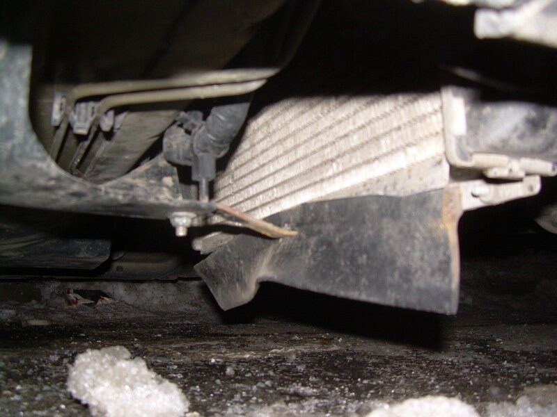

oder es ist einfach nur der LLK durch gescheuter.
Wäre nicht der erste. ;-)
Bild hier im Forum geklaut!
Gabs ab 2004 nicht schon die verbesserte Halterung vom LLK?
