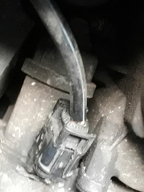

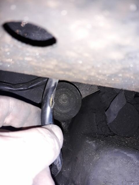

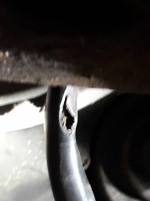

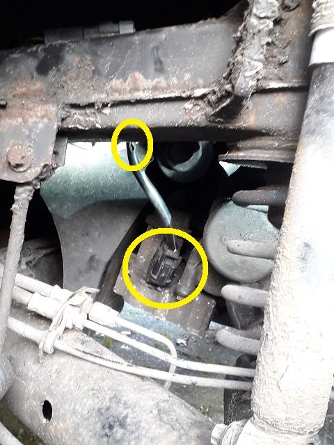

So, nun hatte ich selbst Schaltprobleme mit meinem Smart 450 cdi Bj.2003, ohne daß allerdings die 3 Balken im Display erschienen sind. Der Aktuator schaltete wild um sich, ohne daß jedoch der gewünschte Gang eingelegt oder angezeigt wurde, im Display erschien dann erst mal gar nichts oder nur mit erheblicher Verzögerung mal N, R oder A.
Bin dann vom Supermarkt mit Warnblinklicht nach Hause gehinkt, da nur sporadisch und kurzzeitig ein Fahren möglich war. Das ganze wurde von unheimlichen Klackergeräuschen aus dem Getriebebereich begleitet.
Überlegung: Schaltwunsch wurde offensichtlich an den Aktuator in irgendeiner Form weitergegeben aber offenbar nicht korrekt umgesetzt, was die Vermutung nahelegte, daß der Signalfluß gestört wurde. Da es an besagtem Tage extrem regnete und ordentlich Wasser auf der Straße stand habe ich mir erstmal den Aktuatorstecker vorgenommen.
Nach Abbau des hinteren linken Rades und der Radgehäuseinnenverkleidung kommt man recht ordentlich an den Stecker ran, abgezogen, ordentlich mit WD40 eingejaucht, einwirken lassen, mit Tuch säubern und nochmal mit öl leicht eingenebelt.
Hierbei konnte ich auch gleich feststellen, daß die Isolierung des Kabels zum Aktuator bereits am Rahmen durchgescheuert war, ohne daß jedoch einen Schaden am Kabel selbst entstanden war. (Immerhin hat Smarti schon 300,000 km auf der Uhr!) Hier habe ich ordentlich Panzerband umwickelt, bis zum Sommer sollte das wohl erstmal halten.
Das Problem war danach behoben, hab am nächsten Tag gleich wieder eine 700km Strecke ohne Probleme zurückgelegt.
Hab mal ein paar Bilder angefügt.
PS: Man kommt an den Stecker natürlich auch ohne große Bastelei von unten ran, aber die Überprüfung des Kabels wollte ich auch gleich durchführen und das geht besser bei abgenommenem Radl.
