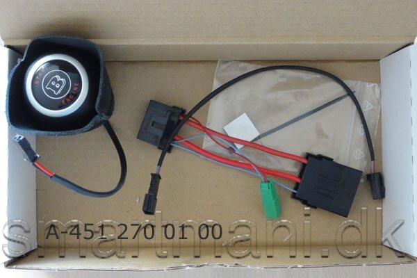

So schaut der Satz aus. So wie ich das sehe Einbau plug and play. Allerdings muss die Se-drive raus um von unten das Adapterkabel zu stecken. Freischalten ist definitiv nicht nötig. Man sieht ja an dem Satz das er einfach ein Impuls über den Taster auf die Signalleitung welche eigentlich vom Zündschloss kommt legt. Bedenke aber das vor dem Start der Zündschlüssel auf Zündung gedreht werden muss.

Das sehe ich an den Fotos. Das Adapterkabel hat den passenden Stecker wofür das Gegenstück auf der Unterseite einer Se-drive liegt. Das es ohne Freischaltung funktioniert sehe ich daran das das Kabel welches vom Schalter kommt auf einer Seite auf Zündungsplus und auf der anderen Seite auf der Leitung des Startsignals liegt. Drückt man den Schalter wird der Stromkreis geschlossen und damit das Startsignal gegeben. Ganz einfaches Patent.
