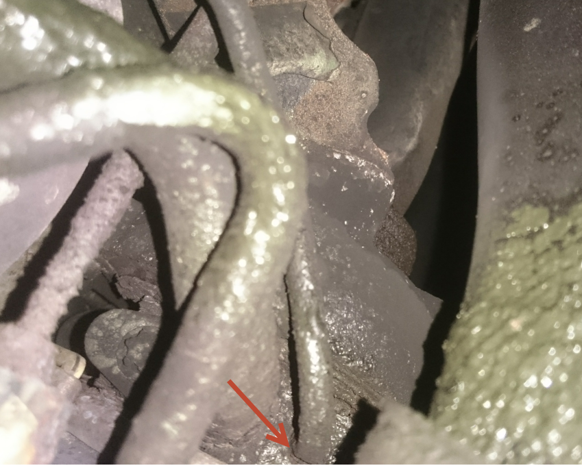

Mein Problem ist nun das ich heute dieses komische Zeug gefunden habe. (siehe Bild) diese ist übern ESD Hitzeschutz dran. Ein Ölverlust oder Kühlwasserverlust konnte ich nicht feststellen, sowie ist das Zeug geruchlos. So ein "fett" kenne ich nur von Achsmanschetten, aber diese sind komplett i.O.
Hat vielleicht einer hier eine Idee?

Hallo
Das Fett in Achsmanschetten ist meist schwarz. Auf deinem Foto ist es grün. Das einzige was mir dazu einfällt ist Reifendichtmasse. Aber ob dir das jetzt weiterhilft...
Grüße Hajo
Mein Dad hat gleich wieder Panik verbreitet. Er meinte Zylinderkopf, so Öl/Wassergemisch.
Aber so sieht es nicht aus? Vielleicht von der Werkstatt vor 1 Woche irgendeine Sabba ran gekommen?

Schau mal die dünne Leitung auf dem zweiten Bild genauer an. Sieht so aus als wär da ein Riss im Übergang zu Flansch.
Nachts ist es kälter als draussen !!!!
Die Öldruckleitung zum Turbolader.
Vielleicht sieht es nur auf dem Foto so aus als ob da ein Riss ist.
[ Diese Nachricht wurde editiert von Smartmania am 17.11.2016 um 17:43 Uhr ]
hi smartmania,
danke erstmal für dein tipp. war eben in der tg und hab es geprüft. gott sei dank nicht. :) *puuuh*
aber hab gleich mal gemerkt das die dichtung von der ölwanne nach 12 jahren nachlässt, hab aber schon eine neue in der bucht bestellt.
durch dem regen in münchen ist die sabba auch fast ab und nichts neues da. vielleicht war es echt nur kuhscheisse oder so. :-? :-D
Schwein gehabt. Vielleicht hast Du wirklich was auf der Strasse aufgelesen. :)
