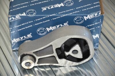

ich muss alle drei Motorlager an meinem 450 (Bj, 2004) tauschen. Vom vorderen gibts verschiedene Versionen, weiß jemand, welches davon besser is?
http://www.ebay.de/itm/SMART-FORTWO-COUPE-450-451-1-x-MEYLE-MOTORLAGER-VORNE-/141872041239?hash=item21083b8d17:g:CQgAAOSwKtlWj71v
oder http://www.ebay.de/itm/Smart-fortwo-450-698ccm-Motorhalter-Motorlager-vorne-mitte-NEU-/282074124759?hash=item41aced91d7:g:hSsAAOSwrklVIGFV
[ Diese Nachricht wurde editiert von noplan am 17.08.2016 um 11:42 Uhr ]
beim 450er passt nur das unten abgebildete.
Das obere dürfte vom 451er sein.
Gruss T

das oben past nicht ..
aus meiner Erfahrung ...würde ich das abgebildete nicht nehmen ...greis bei diesen Teilen zubesserer qualität..ich nehme da ab jetzt nur noch Meyle..bei Radlagern ..Gummilagern... bei Bremse nur Bosch...
ich habe schon genug billigzeug verbaut das zwar auch seine aufgabe erfüllte...im ersten Moment..aber mittel fristig meistens versagte
wenn du aber aufs geld schauen must und oder den Smart nicht lange fahren willst..dann kauf das billigste das du bekommst...das wäre dann das unten abgebildete... vieleicht hält es auch genauso lang wie meyle oder bosch...aber ich geh da kein risiko mehr ein
febi-bilstein hab ich auch 1 lager verbaut ...das bis jetzt --2 jahre.. immernoch super aussieht und top in schuss ist
Ok, danke für die Tipps. Gut zu wissen. Das obere wird in verschiedenen Shops immer wieder für den 450 angeboten (obwohls ja schon offensichtlich anders aussieht als das untere).
Hab ein Febi Bilstein genommen.

ne..es gibt nicht nur EINEN HERSTELLER ...das merkt man ja schon an den Schweissnähten und an der stärke des verwendeten Stahl...das ist bei den billigheimern anderst ...aber auch bei den nahmhaften gibt es dazu unterschiede. Es sind Firmen die eben mit unterschiedlicher Qualität fertigen...das fängt bei der Stahlgüte -Auswahl an und hört beim verzinken...verchromen auf
auf 100% ORGINAL SMARTTEILE würde ich nichts drauf geben ...die kaufen ja schlieslich auch nur zu wie du mit deim nicht eingegossenen stempel erkannt hast
Was lernt man da raus: Lemförder sind Originalteile ;-) ,,...
nö sieht eher aus das Lemdörfer eben nicht mehr für Smart Herstellt - Liefert . Warum auch immer ..zu teuer ? Qualität schlecht ? kein schmiergeld geflossen bei der Auftragsvergabe ?? wer weis wer weis

Doch, zumindestens beim obigen, ersten 451er Lager. Das ist auch kein Stahl mit Nähten wie beim 450er sondern Aluguss. Meines hab ich doch erst vor 2 Wochen gekauft. Wollte noch ein Foto machen...
ja..das stimmt ..das obere meinte ich nicht ...das sieht wirlich ordendlich aus
