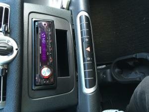

Ich bin neu im Forum weil ich mir vor einer Woche mein ersten Smart gekauft habe!! :-D
Smart 451 - 45 kW
Baujahr 2012 - 45.500km

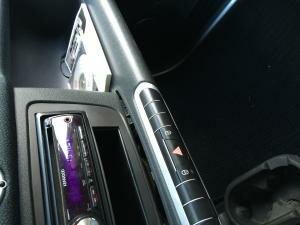

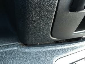

Leider musste ich aber an meinem Smart einen Spalt in der Mittelkonsole feststellen, die meiner Meinung nach nicht so sein sollte, weil man die Kabel deutlich erkennt.
Wisst ihr wieso das so ist? Auf dem Bilde ist es ziemlich gut erkennbar...
Gibt es dafür Ersatzteile? Der Vorbesitzer ist das Fahrzeug nie gefahren bzw nie auf sich angemeldet. Er hats einfach weiter verkauft, also er weiß auch nicht wieso das dort so ist. Einer ne idee?
(sorry wenn die Bilder schräg sind :/ )

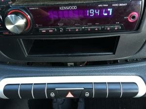

Das scheint kein Originalradio zu sein, sondern ein 2-DIN-Zubehörgerät. Ob es dafür Blenden gibt, weiß ich nicht.
Falls nicht, Lösungen:
  • 1-DIN-Radio kaufen (dafür gibt es definitv Blenden bei Smart)
originales Smart-Radio kaufen
ignorieren

Also meinst du, dass aufgrund des Radios eine falsche blende eingebaut wurde?
Würde der hier passen?

So wie es aussieht ist die Blende nicht verschraubt worden. die Schalterleiste darunter ist nur eingeklippst. Wenn du die abziehst dann siehst du in der Mitte eine Schraube mit der die Blende verschraubt wird.
So ist das jedenfalls bei meinem 2008er.
db_image.php?image_id=2374&user_id=684&width=444?no_cache=1434695792
ForTwo 451 Coupe, EZ.:10/08, 71(80)PS mhd, Passion, SilverEdition.
Kein Bock mehr auf dieses Forum. Nur noch Spam, Hetze und blöde Kommentare ( Außer einigen wenigen die wirklich helfen wollen, euch Respekt ! )
Eindeutig nicht verschraubt.
Auf dem 2. Bild deutlich zu sehen.
Die silberne Lasche.
Schalterleiste ausclipsen, passende Blechschraube suchen, Schraube eindrehen, Schalterleiste wieder einclipsen, fertig.

Okay vielen vielen Dank für den Hinweis, hätte ich beim genauen Hinsehen auch beobachten können ^^
Ich werde es, sobald ich zuhause bin, sofort testen!
edit:
hat geklappt, vielen Dank!
