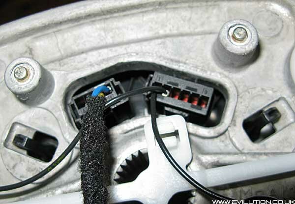

Ich denke mal, er meint im 451er Bereich unterhalb der Bilder, auf denen beschrieben ist, wie man den mit dem orangenen Clip gesicherten Stecker vom Airbag selbst abnimmt, ist doch das Bild mit der beiden schwarzen Steckern zu sehen, davon den auf dem Bild linken, quasi das Gegenstück dieser Leitung mit dem speziellen Stecker des Airbags mit der dicken blauen und gelben Leitung in dem rechteckigen Stecker.
Ich vermute mal, dieser ist gemeint.

Hallo Marc, ich denke er meint das Gegenstück zum, auf deinem Bild sichtbaren grün/orangen Airbagstecker. Das andere Ende ist schwarz und rechteckig und steckt im LWS. An DEM sind zwei unsichtbare Haken. (Unsichtbar wenn er in der Buchse steckt)
Gruß, Heiko
Jaein, Bilder, ganz unten, der schwarze Stecker mit blau/gelb - aber genau an dem zeigen sie nicht das Lösen ...
NUR die andere Seite des Kabels, Entriegelung am Airbag. Hilft aber nicht weiter wenn man ihn aus dem LWS ziehen will/muss ...

Moin zusammen,
jetzt weiß ich - den Stecker links - oder ?
[ Diese Nachricht wurde editiert von yueci am 25.04.2016 um 10:13 Uhr ]
Ja, genau dieser linke Stecker mit dem gelben und blauen Kabel auf dem letzten Bild ist gemeint! Ich muss diesen lösen, da ich ein spezielles Kabel gekauft habe, welches zusätzlich zu dem blauen und gelben Kabel genau an diesem Stecker noch zwei schwarze Kabel hat, die mit den beiden anderen Pins belegt sind, die zu den beiden Schaltwippen führen. Ich wollte nicht löten und das Kabel gibts für grob 20,- Euro fertig als Smart-Ersatzteil.
