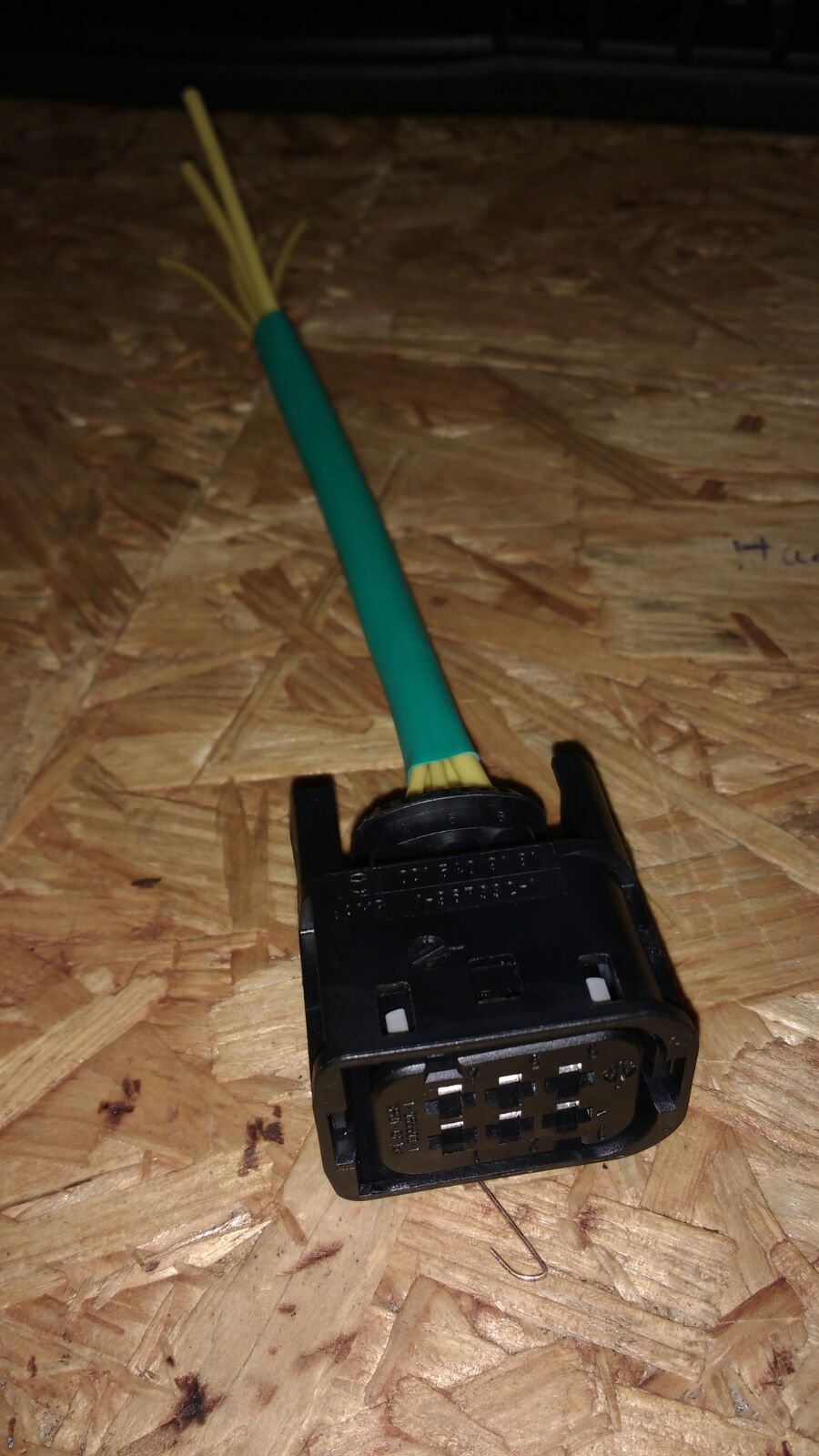

Also. Ich habe mir den Stecker mal genau angesehen. Da ist zumindest EIN Problem. Kurz vor dem Stecker ist die Isolierung durch und ich möchte behaupten da ist auch mindestens ein Kabelbruch...:
https://drive.google.com/file/d/0B4H-QFaRFCugdGdjQ2NQTU9naTg/view?usp=sharing

So. habe die teile für 20 ocken bei MB gekauft. Leider war der Sachberater zu -------- um meine Bestellung in Schriftform korrekt zu übertragen - also fehlt eine Kontaktklemme... Naja. Immerhin habe ich die auch nicht bezahlt.
Da ich zu MB fast 30min Bahn fahre (auto ist ja grad schlecht), habe ich bei ebay gesucht und gefunden. Es handelt sich um Junior Power Timer JPT AMP Buchsenkontakte mit (in diesem fall) 1,5mm² bis 2,5mm².
Also bestellt (39ct das Stück, statt 1,50€ bei MB) und sollten morgen oder so ankommen. Passt. Stecker ist bis auf den Fehlenden Kontakt fertig und muss "nur" noch angelötet werden. Schrumpfschläuche machen dann alles dich und auch die Zusatzisolierung habe ich schon fast ersetzt (ein Gewebeschlauch der nicht so scheuern sollte wie die alte Isolierung.
Für den fall, das das alles war habe ich es wohl am WE hinter mir. Wenn nicht - naja, dann weis ich ja, wo ich Hilfe finde! Danke euch!

So. Alles da. Alles zusammengebaut. Morgen kommt das Teil ran. Löten und so ;-)
Und... ich habe jetzt durch Zufall einen zweiten kompletten Stecker mit Kabel - also, wenn jemand will: 25€ und er ist euer :-D

Also! Es hat geklappt. Habe alle 6 Kabel erfolgreich angelötet - bei der Scheiß-Kälte :o
Bin jetzt, ohne den Kabelbaum ordnetlich zu befestigen, mit dem neuen Stecker erfolgreich 2 Runden um den Block gefahren. Jippi! Also: Problem gelöst. Jetzt nich alles hübsch machen - dann traue ich mir erstmal den Stadtverkehr wieder zu :-D Wenn es gut läuft auch längere Strecken. Erstmal vertrauen zu den Lötpunkten aufbauen.

Nochmal vielen Dank für die kompetente und schnelle Hilfe!
