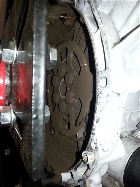

habe gerade einen Roadster in der mache, der mächtig gescheppert hat.
Nach Ausbau des Motor liess sich klar erkennen, dass die "Adapterplatte" zwischen Kurbelwelle und Kupplungsmodul gebrochen ist. Hammer, wie passiert so was?
wenn die Kupplung zu hart einkuppelt (Schaltzeitverkürzung oder Aktuator defekt) bricht das schwächste Teil.
Hatte schon mehre Roadster mit diesem Fehler zwischen den Fingern.

Q0018194V001000000 Mitnehmerscheibe
bestehe auf die verstärkte, die ist ein wenig anders.

ist Standard (12Kant)

Gemäss EPC wurde die Teilenummer von EddyC nur in den Brabus Modellen verbaut.
... es gibt für den WME452 auch nur noch die ehemalige "Brabus" - Kupplung ...

Wie auch beim Austausch des Kupplungsmoduls, immer schon auf den Passtift achten, daß dieser an der gleichen Position ist als vor dem Austausch! ;-)
Denn davon hängt das gesamte Timing der Motorsteuerung ab!
Danke @ all!
Der kleine läuft wieder :-D
