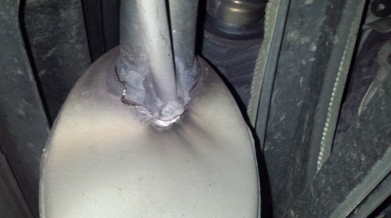

Hier der RS-Auspuff. Hab leider nur noch dieses eine Bild gefunden. Der Bruch geht oben einmal sauber drumherum.
Ist ja auch mal eine Fehlkonstruktion mMn den Halter und das Rohr an der gleichen Stelle anzuschweißen.
