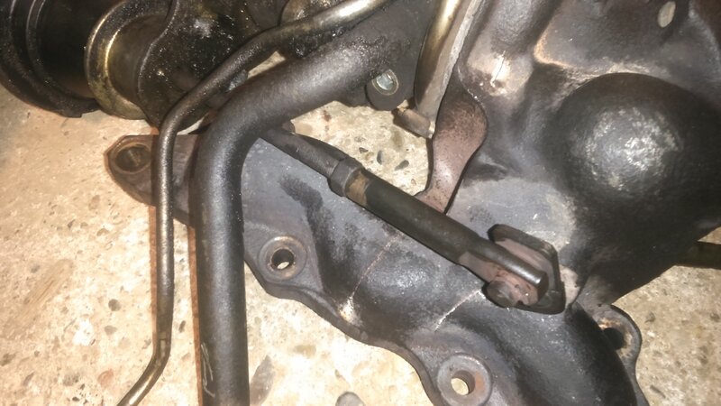

Krümmer ist leider auch gerissen - dazu im Anschluss noch ne Frage..

Noch mal der Krümmer
So, der Krümmer ist leider an diversen Stellen gerissen. Kann man es wagen ihn nochmal montieren oder sollte man das besser lassen? Einfach um es so kostengünstig wie möglich zu halten, wäre es mir sehr recht ihn wieder montieren zu können. Allerdings nur wenn damit keine technischen Nachteile bestehen und auch die Umwelt nicht geschädigt wird, weils Abgas dann aus den Rissen raus drückt.
Gibt´s da Erfahrungswerte ob man einen gerissenen Krümmen noch nutzen kann ohne (allzu große) technische Nachteile?
