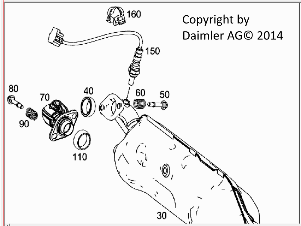

dem ist nicht so, es gibt sehr wohl Dichtringe die man tauschen kann und sollte, wenn das Rohr ansonsten noch intakt ist.
Teilenummern:
0004921681 - DICHTRING
4514900119 - ABGASROHR/ZWISCHENROHR
Verbaut sind zwei identische Dichtringe auf beiden Seiten des Zwischenrohres.
... hier mal die Teile bei Mercedes Dichtring 40/110 und Zwischenrohr 70.
hier das Zwischenrohr als Foto ohne Dichtringe.

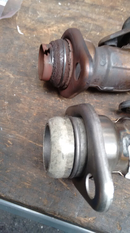

Klar kann man die 2 Ringe wechseln. Wenn du das Rohr in der Hand hast wirst du merken das dieses ebenfalls an den Flanschen flexibel ist. Bei genauerem hinsehen merkst du das hinter den Flanschen genau die selben Dichtringe sitzen wie die zwei Wechselbaren. Und die kann man eben nicht wechseln ! Genau dort wird das Rohr dann undicht.
Hallo Max,
sicherlich wird das Zwischenrohr irgendwann auch an den Stellen undicht, aber es hat keine große Auswirkung auf die Abgase.
Das Bild zeigt sehr schön, dass die wechselbare Dichtung gegen einen Steg gedrückt wird, die Dichtung am Flansch wird dabei nicht tangiert. Auf der gegenüberliegenden Seite ist es zwar anders gelöst, aber eine verschlissene Dichtung an der Stelle habe ich bisher auch noch nicht finden können, werde das nächste Mal genauer drauf achten.
Der Steg ist links am Rohr gut zu erkennen.
Je nach Kilometerstand Rohr gleich mitwechseln.
Das Bild stammt von einem Bj07 mit 130tkm.

Super Bild dort ist sehr gut zu sehen was ich meine. Auch der nicht wechselbare Dichtring ist schön zu sehen.

wo bitte schön ist das obere Rohr noch intakt ?
Lange rede wenig Sinn.... lies dir meinen Beitrag dazu noch einmal durch - zur Erinnerung, ich schrieb ...wenn das Rohr ansonsten noch intakt ist.
Pfusch ist es in meinen Augen wenn man die wechselbare Dichtung nicht rechtzeitig ersetzt. Dann passiert eben das was beim oberen Rohr zu sehen ist, letztendlich hat dort schon lange nichts mehr gedichtet und das Rohr hat sich am Gehäuse des Turboladers aufgescheuert, da ist dann wirklich nichts mehr zu verwenden.
Immernoch es geht nicht um das durchgescheuerte Rohr. Es geht um den Dichtring unter dem Flansch. Und der ist auf dem Foto fast genauso durch wie der wechselbare. Und das ist kein Einzelfall sondern die Regel.
... und noch einmal, die hintere "Dichtung" hat nichts zu dichten, wie soll denn das Abgas an dem Steg vorbei zur hinteren "Dichtung" gelangen, sie hat dann schon lange die Atmosphäre erreicht!
Nach deiner Logik musst du bei einem derart verschlissenen Rohr konsequenterweise auch das Gegenstück, das Turboladergehäuse tauschen, da sich dort dann auch Verschleiß befindet.

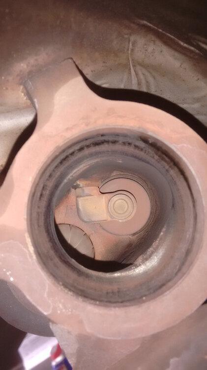

Nur der obligatorische Riss.
Der Flansch liegt bei derart verschlissenen Dichtung beinahe auf dem Lader auf.

das sieht hier aber ganz anders aus:
g1QiNPLDyOFB4a6TDyTTQOu0bIB9r9OOJVpnJ5YR4JNrqBop9WuRgB9LK1xz7FCZb-ioPwk-YlTyrbYrUufex-A4ansUakjDQhXk24woAaqVrElKnN281SaQsHmlMEynYXzIH1gFuz42knB4NSrF6UGz6LVGvAkwoAwemG-KqJI8jnQZu8_L7__csd_T9gdqNR5cF5Yf9ORpmcMj48L4GDCpEtiUIGel7ZP94uSN39VCym8qbXcXhLvJqgmgE3AtURd5-qfHoamKVzaYoKWJmYewGA4wJGv3TKaNogMZQ7GEJDk3oSZLPofuxS732AVobMYNR0UC4myiGaZNW5RSZFUhXwKJTclYW3I723o9KwCrZ1RL0jF7bJUGkaCM-8Xp9bwiYeGVJuy1dn68dLlmwtlSnrqdUFYEtrN5Hc2PBPUKRYp3yyB3oPt8YBR9EYLz_u7fSjlPIZBoojlEzFOydnOms3CRnCHuY-MnVhS4AVeQaG9sOXVC59S4NDFr7tzu5MzYtrulsTV67XyOXcQ5C3uNYwDoHkUt6F7kmDMIvSE=w540-h719-no
da ist das Rohr tatsächlich gegengeschrammt.
...dieses Rohr ist nach Tausch des wechselbaren Dichtung komplett dicht!

... und noch einmal - wie kommt das Abgas am Steg vorbei, wenn es dort angelangt ist, ist es bereits in der Atmosphäre - die Dichtung erfolgt an der Rundung am neuen Dichtring, gut zu sehen am Bild der neuen Dichtung. der Flansch liegt nicht auf, sondern ist federnd gelagert.
EDIT - Bild vom eingebauten Zustand
Der andere "Dichtring" dient nur der Zentrierung und der Einhaltung des Abstandes des Flansches, eine Dichtfunktion kann ich nicht sehen.
