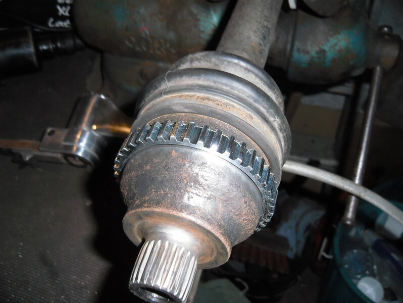

Wenn Du die Welle schon ausgebaut hast, würde ich Dir empfehlen, Dir mal den ABS Zahnkranz anzusehen und dessen Zustand zu beurteilen.
Hintergrund davon ist, daß diese meist stark korrodieren und irgendwann durch den Rost aufgesprengt werden und unklare Fehlerbilder erzeugen, wenn man die nicht kennt.
Deshalb wäre es zu überlegen, diesen ABS Zahnkranz gleich auszutauschen, wenn der Zustand schon entsprechend schlecht ist, wenn die Antriebswelle schon mal draußen ist.
Bei Smart gibt es diese Zahnkränze aber nicht einzeln, dort muß man gleich die komplette Antriebswelle bzw. beim 451er das Aussengelenk kaufen, aber bei findigen Zubehörlieferanten gibt es die Zahnkränze einzeln zum Aufkleben, was ohnehin wesentlich sinnvoller ist als das aufschrumpfen, das Smart praktiziert!
Das aufreissen des Zahnkranzes hat nämlich zur Ursache, daß der Ring massiv unterrostet wird und dadurch die mechanische Spannung auf den Ring erhöht wird, gleichzeitig wird das Material des Ringws durch die Korrosion geschwächt, bis er irgendwann aufreisst.
Beim Aufkleben wird der Spalt zwischen Welle und Zahnkranz durch den Klebstoff abgedichtet und dadurch das Unterrosten verhindert!

Geknackter ABS-Kranz, gereinigter Achsstumpf, lose aufgesetzter ABS-Kranz aus dem Zubehör, der dann im nächsten Gang aufgeklebt wird. Hält sehr gut.
Gruß, Rolf
