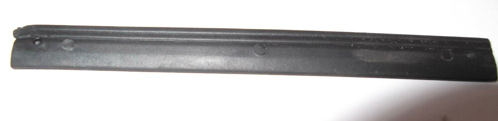

seit einiger Zeit rasselt bzw. scheppert mein Smart ( 451er Turbo Baujahr 2011 ) ein wenig, es hört sich an wie ein loses Hitzeschutzblech am Auspuff, leider kann ich aber nicht erkennen ob etwas lose ist.
Nach Infos aus dem Forum habe ich auch den Lüfter vom Ladeluftkühler geprüft, scheint in Ordnung zu sein.
Ich habe aber ein Teil unter meinem Smart gefunden welches ich nicht zuordnen kann.
Stammt das von meinem Wagen ????
Gruß Moritz
Hallo, ist das Gummi oder Plastik?
Beim CDI gibt es eine Gummilippe unter dem Wagen auf der Beifahrerseite. Dort befindet sich nämlich flach eingebaut ein sogenannter Kraftstoffkühler. Der vom Motor rückläufige Kraftstoff wird dort gekühlt, bevor er wieder in den Tank kommt. Da der Kühler - wie erwähnt - flach eingebaut ist, behilft man sich mit der Gummilippe, die senkrecht vor dem Kühler angebracht ist. Die Luft muss um die Lippe streichen und wird dann nach oben in den Kühler verwirbelt. Damit wird der Kühler also besser angeströmt.
Ob Dein Fundstück allerdings so etwas ist, kann ich Dir nicht sagen.
Gruß, Rolf
Das in dem Fred beschriebene Teil ist bei mir noch vorhanden, es ist auch ungefähr zehn mal so groß wie das was ich gefunden habe.
Egal auf jeden Fall habe ich die Ursache für das scheppernde Geräusch gefunden, das Hitzeschutzblech am Auspuff ist an einer Halterung abgerissen.

Am 12.02.2015 um 09:02 Uhr hat Moritz7 geschrieben:
Das dachte ich mir schon. ;-)
Ich wollte nur mal Bilder verlinken zu dem Posting von Norbert.
abgefallene Autoteile werden seltenst unter dem Auto gefunden, von dem sie abgefallen sind, weil sie nicht bei stehendem Auto abfallen, sondern während der Fahrt. Im Umkehrschluß bedeutet das, daß gefundene Teile praktisch immer von anderen Autos stammen.
Grüße, Hajo
Hallo Hajo
schon klar und ich hätte auch nicht gefragt wenn andere Autos in Frage kämen.
Da wo ich das Teil gefunden habe steht nur mein Smart.
Gruß Moritz
