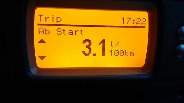

Die Fahrt war im 6.Gang 40km mit 100km/h auf der Bahn. Das bekomme ich weder mit dem 450 Benziner und schon gar nicht mit dem 451 hin.
Bei normaler Fahrt pendelt er sich bei 5.5 Liter ein. Bei Ausfahrten mit Pässen und Kurven jagen bei 7 - 7.5 Liter.

Wenn ich in meinem mit 80 oder so rumschleiche dann behauptet der MDC-BC auch das er sich unter 3l nimmt.
