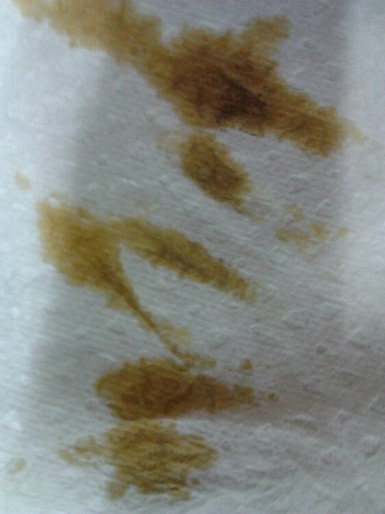

Farbe des Motorenöls ok?
Nach 3000 km habe ich den Ölstand kontrolliert, nur ca.2mm unter max :)
Verwendet wurde mobil1 0w40.
Ich habe mal Fotos nach dem abwischen des Ölstabs gemacht. Ist die Farbe des öl ok (kenne mich nicht aus) oder ist eventuell Kondeswasser drin? (viel kurzstrecke, meistens stadt)

Die Farbe finde ich für neues Öl in Ordnung.
Aber sind "nur ca.2mm unter max" nicht ein wenig nah an Max?

Das rel. helle Öl zeugt davon dass die Maschine vorher offensichtlich auch sehr gutes Öl bekam.
Der Golf GTI von meinem Sohn hatte offensichtlich die Qual, 70.000km beim Vorbesitzer die miese Longlife VW Gülle verkraften zu müssen.
Selbst noch nach 3 Ölwechseln (alle 10.000km ! Alle mit dem M1 ) wird ein neues M1 0W40 ganz schnell schwarz.
was ist das denn für eine schwachsinnige Aussage von Dir. Normalerweise weißt Du doch was Du schreibst. !?!?!?!
Wenn das Öl nach kurzer Zeit sehr dunkel ist bedeutet es nur das es gut gearbeitet hat. Es soll die Verbrennungsrückstände aufnehmen.
Öl, welches nicht dunkel wird hat entweder nichts zu tun oder arbeitet schlecht.

Klar hast du Recht mit der Reinigungswirkung, aber wo nix anfällt kann nix schwärzen.
Bestes Beispiel ist mein CC auf LPG. Nach 5000km ist das M1 mal gerade braun.
Das was oben im Taschentuch sehen ist normal.
Ich meinte eher das andere Extrem. In den versifften Motor, unteres Foto, da ein M1 rein, dann ist das nach 3000km rabenschwarz.
Freut mich zu hören, dass mein Kleiner "gesund" ist und einem langem (Motoren)Leben nichts im Weg steht :)
Mein Vorbesitzer hat laut Scheckheft immer Öl mit der MB 229.5 verwendet. Es war das MB Öl, kurz vor der Übergabe 2012 hat das SC Shell Helix Ultra 5w30 eingefüllt und 2013 kam M1 rein.
Haben alle Öle mit MB 229.5 eine gute Reinigungswirkung oder gibt es innerhalb dieser Norm auch Qualtitätsunterschiede?
