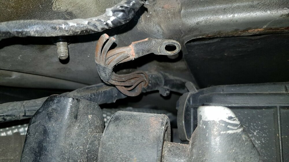

Ganz typisch wären auch Fehler in der Masseverbindung. Hast Du Dir die Masseverbindungen gut angeschaut?

Die Masseverbindungen habe ich alle geprüft. Einmal von der Batterie aufs Chassis. Vom Chassis auf das Getriebe, und auf einen der Zündspulen weiß ich noch eine Massenverbindung. Habe ich noch eine wichtige Massenverbindung vergessen, die für das Fehlerbild sprechen könnte?

Bei der Kugel kann ichs nicht sicher sagen, aber beim Roadster gibts einen ganz fiesen Massepunkt under dem linken hinteren Innenkotflügel. Da geht das MEG auf Masse. War bei mir quasi abgefault. Das kann sicher die lustigsten Fehler produzieren.
Die Masseprüfung habe ich durchgeführt. I. O.
