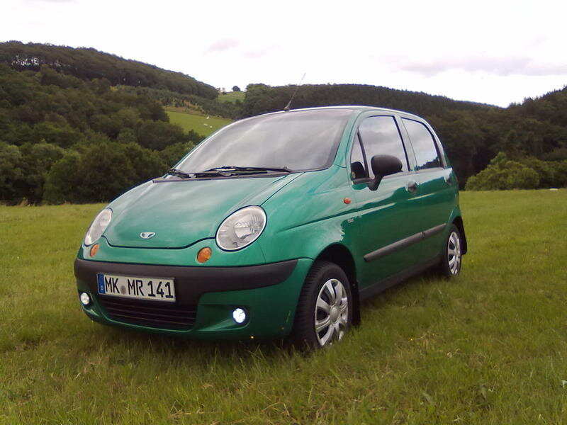

Vor ein paar Wochen habe ich für meine Schwester einen kleinen Daewoo Matiz besorgt und überarbeitet. Der Wagen stand mehr als 1/2 Jahr und hatte noch Winterreifen aufgezogen. Allerdings waren zwei Reifen runter und zwei neu. Diese waren aber diagonal montiert. Also jeweils ein abgefahrener und ein neuer Reifen (alle gleicher Hersteller) auf einer Achse.
Was soll ich sagen, der Wagen fuhr im Kreis!
Nach dem ich die Reifen umgezogen hatte, konnte ich bei 130 das Lenkrad loslassen, der Wagen fuhr wie an der Schnur gezogen. Und nun hat er neue Sommerreifen drauf und läuft perfekt.
Der Unterschied macht wirklich so viel aus, dabei hat der Wagen eine längeren Radstand als mein Smart. Da wirkt eine Differenz noch mehr.
