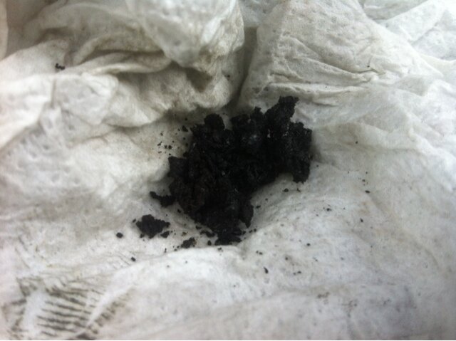

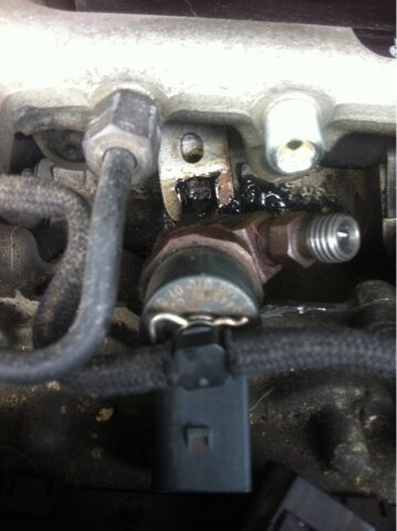

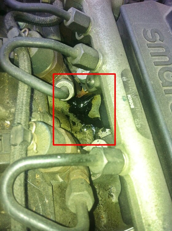

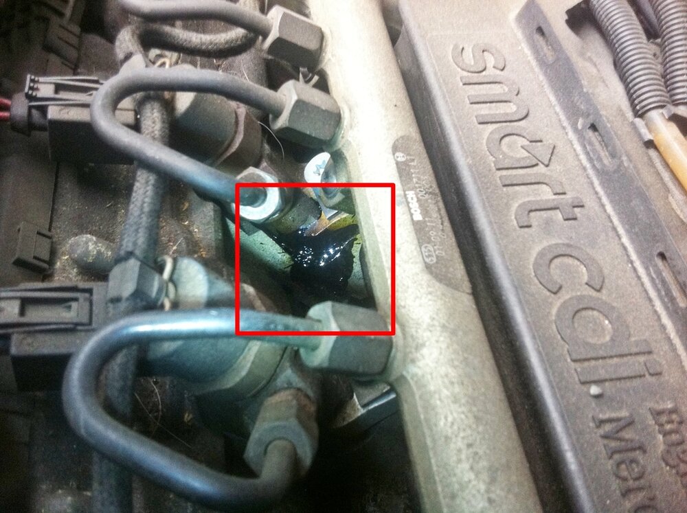

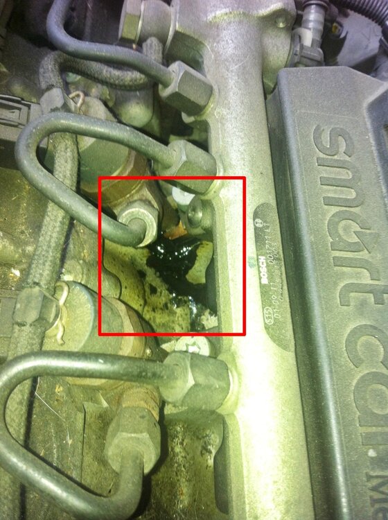

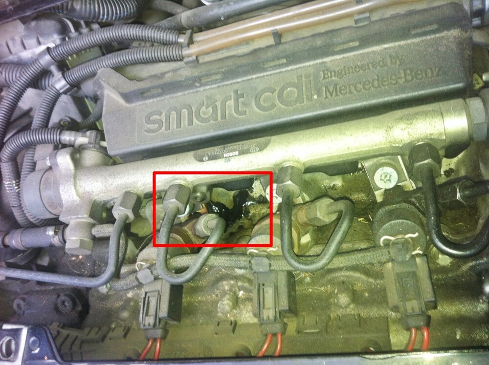

Mir ist am Wochenende bei der Ölkontrolle was aufgefallen. Schwarzes gummimässiges Zeug an einem Injektor.
Kein Lustungsverlust oder ähnliches ausgefallen, er fährt sich ganz normal.
Wollte mir eine neue Dichtung besorgen.
Evtl den Injektor tauschen oder was wird hier geraten?
Deine Diagnose ist richtig, die Wärmeschutzscheibe ist undicht 8-)
Besorg Dir schon mal die Dichtringe, der wechsel ist keine Hexerei ;-)
lgP
ok danke, dann besorg ich erstmal nur die dichtringe und tausche den defekten aus.
wechsel der einspritzdüse ist dann wohl nicht von nöten.
..Injektor kann bleiben, das ist nur die Dichtung zwischen Zylinderkopf und Injektor.

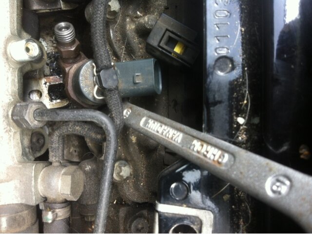

Dichtungen sind angekommen und wollte gestern wechseln aber ich kriege den Injektor einfach nicht ab. Will auch ungerne was zerstören.

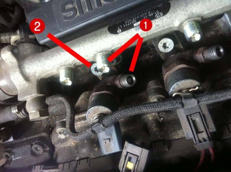

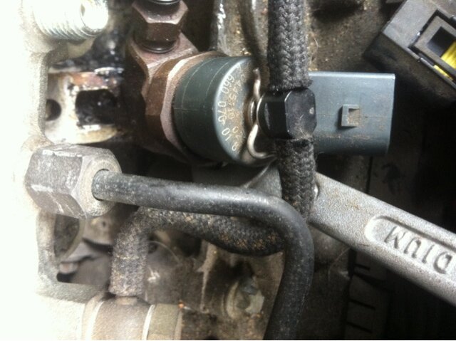

1. Hab die Dieselleitung abgeschraubt (sogar alle aus Platzgründen).
2. Die Torx-Schraube gelöst aber konnte nicht genau erkennen was die genau mit dem Injektor zu tun hat.
Anschließend versucht den Injektor bissl zu drehen und zu ziehen aber der ist richtig fest.
Jemand einen Tipp :?

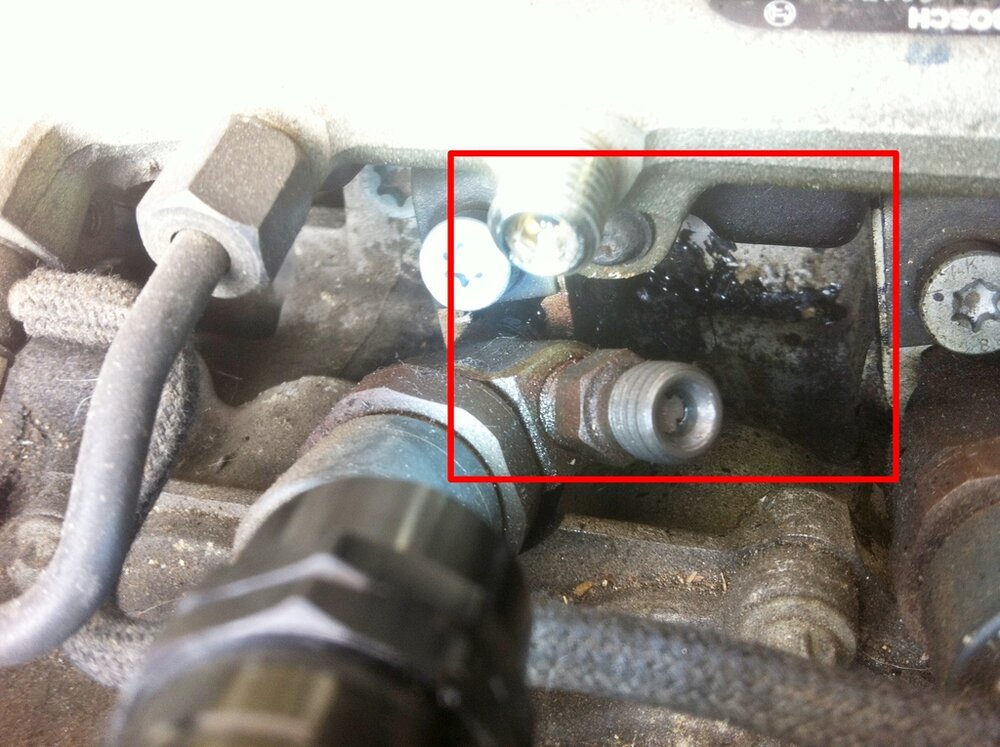

Du mußt die Torx-Schraube samt Halter natürlich entfernen. Hast Du den Motor vorher richtig heiß gefahren ?
Torx Schraube habe ich natürlich gelöst. Bild wurde geschossen nachdem ich wieder alles am zusammenbauen war.
Motor wurde richtig heiß gefahren - 60km fahrt, davon 50km autobahn in ca 45 Minuten.
Was denn jetzt ? Hast Du die Schraube nur gelöst, oder hast Du sie samt dem Injektorhalter entfernt ? Du kannst den Injektor nicht drehen wenn der Halter noch an seinem Platz ist.
Habe zwar nicht erkennen können wieso ich das Ganze machen musste aber habe die natürlich abgeschraubt und den Halter entfernt.

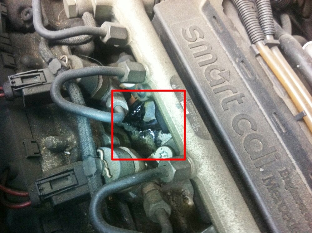

Ich habe die starke Vermutung, dass diese Teer-ähnliche Substanz alles festhält :-x
Normalerweile wäre es also so, wenn ich den Halter und Schraube löse dann kann man den Injektor ganz leicht bewegen oder :?
Könnte natürlich später es an den anderen das ausprobieren aber 'ne Info vorher, würde ich eher bevorzugen :)

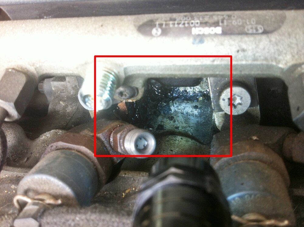

hab gestern einen erneuten Versuch gestartet aber das Ding ist fest. halteplatte gelöst und noch mal versucht das Ding zu schieben und zu ziehen. es bewegt sich keinen Millimeter.
habe den alten schmodder so gut wie es geht abzukratzen.
Wenn Du den Dreck entfernst, dann mach bitte die Schraubanschlüsse der Injektoren dicht. Z.B. mit Isolierband. Wenn da nur ein Staubkörnchen reinkommt, dann kann das zu Problemen führen.
Vermutlich brauchst Du genau das Abzieset, welches ich bestellt habe. Denn weiter unten sitzt ja auch noch Schmodder, in dem gezeigen Film kann man das gut erkennen.
