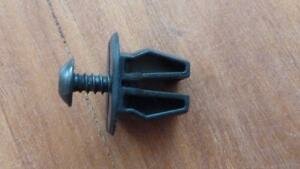

Ich hab die Torx-Schraube auf der Beifahrerseite abgeschraubt. Da sitzt so ein Plastikteil davor, das kriege ich nicht ab. Ich hab schon versucht, es um 90° zu drehen, aber auch das klappt nicht.
Das sieht so aus:
Nahaufnahme:
Kann ich das so lassen und dann einfach mit Kraft irgendwie an der Seitenverkleidung ziehen? Oder mach ich dann was kaputt?
An die Schraube auf der linken Seite komme ich nicht dran. Ich hab kein Werkzeug, um durch die zu lange Führung bis an die Schraube zu kommen. Dafür überleg ich mir noch was; irgendwie/irgendwo kann ich sicher noch das Passende besorgen. Wenn ich denn kapiere, wie ich die Seitenverkleidungen abziehen kann.

Wenn die Schraube raus ist einfach mit "Gewalt" abziehen.

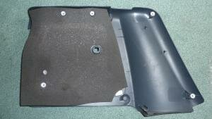

Von hinten sieht das so aus:

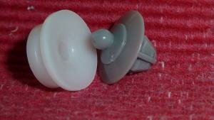

Das kleine graue Teil steckt in der Karosse und dort rasten die weißen der Verkleidung ein:
Einen Satz Torx- und Inbus-Steckschlüssel mit T-Griff gab es letzte Woche bei Penny für 9,95. Die wären lang genug. Vielleicht hast du Glück....

Auch das schwarze Teil ist eine Art Spreizdübel. Wenn die Schraube raus ist läßt es sich mit der Verkleidung (und etwas Gewalt) mit abziehen:

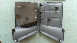

Die Rückseite von der Verkleidung - ist das die von der Fahrer- oder Beifahrerseite?
Wo packt man am besten an, um die Verkleidungen abzuziehen? Oben, hinten, unten, vorne .... und dann mit beiden Händen? Oder erst nur mit einer Hand und dann wieder woanders?
Anders gefragt: Geht die Verkleidung in einem Rutsch ab oder nur langsam und stückweise?

Ich hatte extra die Beifahrerseite für dich fotografiert. :-D
Hier noch mal beide:
Die fünf weißen Gegenstücke (die auf den "Kugelköpfen" der grauen "Dübel" in der Karosse stecken) haben in der Verkleidung der Fahrerseite die gleichen Positionen.
An den fünf Stellen Stück für Stück mit Kraft ziehen um den Kugelkopf aus den Gegenstücken zu bekommen.
Wenn die fünf Stellen lose sind ziehst du brutal den mittleren schwarzen "Spreizdübel" incl. Verkleidung ab.

So, ich hoffe, ich bin heute den entscheidenden Schritt weiter gekommen!
Weil unter Euch ja einige Leute sind, die etwas sehen, auf das ich gar nicht kommen würde, stelle ich hier nochmal einige Bilder rein. Wenn das datentechnisch zu viel wird, gebt mir bitte Bescheid und sagt mir, wie ich die Bilder anders (kleiner und vergrößerbar) einstellen kann.
Aktuelle Situation: Beide Seiten sind (und bleiben vorerst) offen.
Wundert Euch bei den Bildern nicht, dass auf der Fahrerseite ein zusätzliches Kabel liegt - das hab ich mir im SC für meinen Fahrradträger einbauen lassen. Allerdings hatten sie den Ausgang zunächst auf die Fahrerseite, und später dann auf die Beifahrerseite gelegt. Deshalb ist in der unteren Türdichtung auch eine Lücke ... die hoffentlich aber keine Rolle beim Wassereintritt spielt?
Beifahrerseite vorher:
nachher:
Fahrerseite vorher:
nachher:
Allerdings konnte ich nicht alles alleine. Meine Kraft reichte nicht, um die großen Torx-Schrauben der goldenen Halterungsbügel zu lösen. Ich hatte auch keinen T-Griff als Hebel, um meine Kraft sinnvoller nutzen zu können. Der freundliche Handwerker, der gerade in der Nachbarschaft eine Haustür einbaute und den ich um Hilfe gebeten habe, meinte beim Lösen der Schrauben: "Meine Frau beschwert sich immer, dass ich so viel Kraft hab". :-?
Ich hatte schon überlegt, ob ich nicht die hier oft empfohlene "Hammermethode" ausprobiere und mit kräftigem Schlag beide Bügel nach innen schlage. Aber letztlich wollte ich das doch wenigsten semiprofessionell (und vor allem nachjustierbar) machen. Die goldenen Haltebügel sind jetzt also max. nach innen gezogen. Die Klappe lässt sich mit entsprechendem Nachdruck gut verschließen und ich meine, die ist ein paar Millimeter weiter nach innen gekommen.
