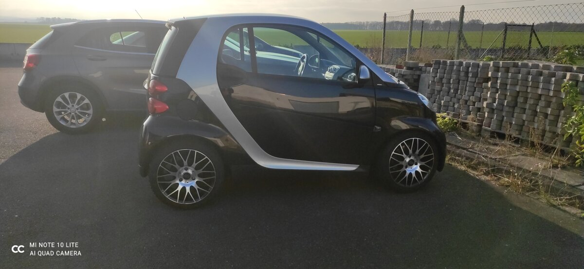

der Schwarze sieht echt klasse aus mit den 17/18
mal sehen wie mein Cabi mit den ausgewählten 17/18 Zoll aussieht
aus welchem BJ ist den deiner
Schwarz bj 12/08
Silber bj 09/07

beide sehen sehr saftig aus...
Passt das vorne mit den 30 tiefer oder musstest du irgendwas weg schleifen oder so? Also mit den originalen Brabus 16“ Felgen vorne
