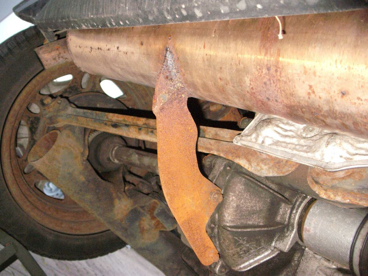

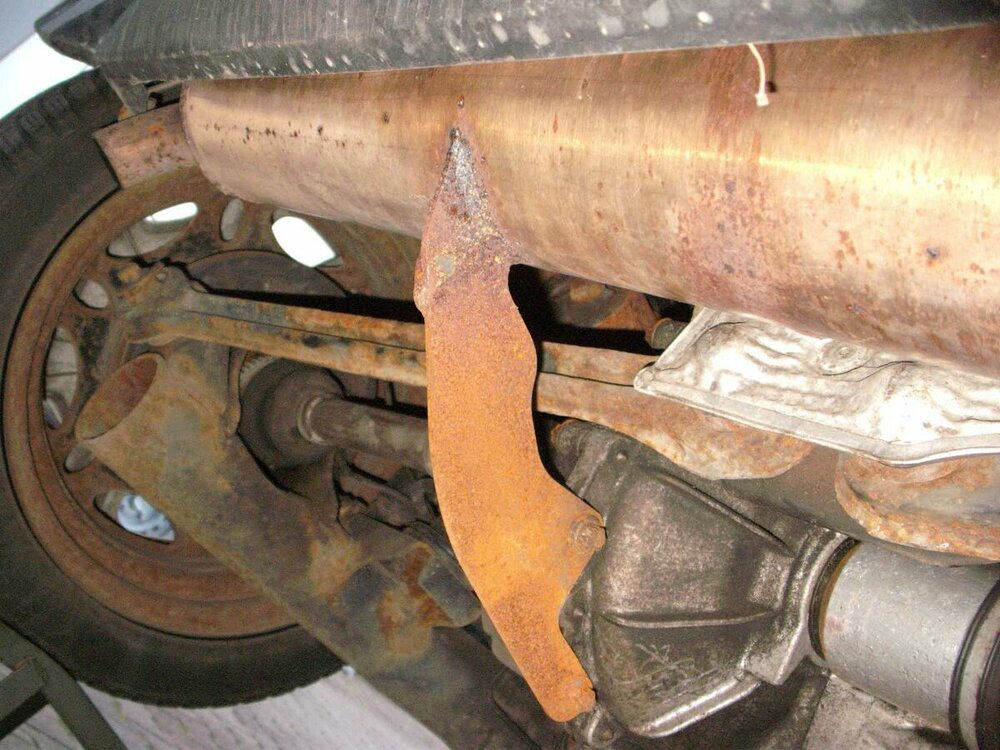

Meine Frage: Kann man die X-Strebe vom 450er auf Rampen ausbauen ohne dabei den Auspuff abzumachen? Den Auspuff abschrauben geht natürlich nur wenn die hintere Verkleidung weg ist. Gut, @ottomike hat es wohl hinbekommen. Will nur von jemanden anderen noch wissen ob es einfach ist.
Der Grund ist, daß die Aluverkleidung der X-Strebe klappert, da 2 Nieten abgebrochen sind und die Streben übelst verrostet sind.

Die Schrauben sind von hinten reingesteckt, ist knapp je nach Auspuff aber sollte gehen.
Da du auf Rampen arbeitest weiss ich aber nicht ob die Achse da auseinander geht wenn der Kleine auf den Rädern steht. Ich mache sowas auf der Bühne und drücke immer mit nem Schippenstiel die Achsrohre nach innen damit die untere Schraube fluchtet.
Da das Auto auf Rampen steht kannste die Schrauben auch direkt anballern, ich stelle immer einen Getriebeheber drunter da die Gummis in der Position festgezogen werden müssen wie die Kiste auch auf dem Boden steht.

Ich nehme bei allen Arbeiten in dem Bereich als erstes den Auspuff ab. Sind doch nur 4 Schraubstellen. Ist doch ruckzuck gemacht. Und dann kommt man viel besser ran.
Aber nur wenn sich die Schrauben am Krümmer nicht wehren was gelegntlich mal vorkommt, oder es reißen entweder die Stehbolzen ab oder man schrubbelt sich die Finger wund und erfindet Schimpfwörter die es nicht gibt.
Ich hab noch 2 Fotos gemacht. Klar kann man die nach unten wegziehen. Bei mir ist aber die fest verschweißte Befestigung vom Zubehör Auspuff im Weg. 🤔

vor einer Stunde schrieb Ralf_47:
Ob festgeschweißt oder mit Schelle wie original, beide gehen ja nicht ab. Deshalb den ganzen Pott ab. Und ja, man könnte die Stablenker über dem Auspuff rausfummeln. Rate ich ab.
Watt ne Rostbude!🙈
Lass den Pott dran, wenn die Krümmerbolzen so aussehen wie der Rest würde ich jeden Konflikt vermeiden!
Was stört denn die Auspuffhalterung? Kannste doch durchstecken den Arm...
@Funman : Was willste denn da über dem Pott rausfummeln? Alu hochgebogen, Schrauben raus, neue Lenker rein...
Das Problem ist nur weil er auf den Rädern steht.
Auf der Bühne, wenn die Räder ab sind, lässt sich die Strebe einfach im Ganzen nach rechts über den Auspuffhalter raus ziehen🤷🏻‍♂️

Das sieht nur so schlimm aus weil ich mitm Blitz fotografiert habe. Also nix Handy.
Schrauben sind alle gängig weil ich letzten Herbst große Revision gemacht habe. du willst gar nicht wissen wie der vorher ausgeschaut hat. Man kann es noch erahnen an den originalen und noch nicht ersetzten Winterstahlfelgen.
