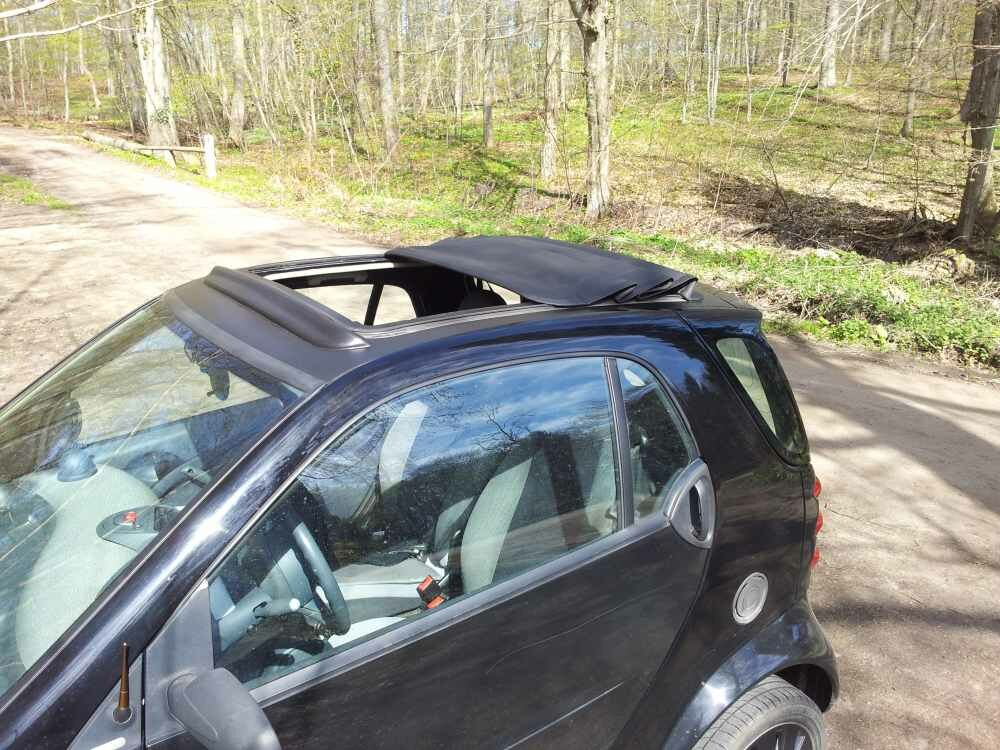

Hallo!
Es hat sich was neues ergeben: Ich habe guenstig ein Brabus-Faltdach ergattern koennen. Es ist alles dabei: Dach, Gleitschienen, Seile, Motor, Steuergeraet usw. ... Was mich nur skeptisch machte: Der Verkaeufer sagte nix von dem Windabweiser der ja wohl (vorne auf dem Dach) dazugehoert. Auf Nachfrage sagte er: "der war fest mit dem Rahmen des Autos verbunden und ist schon
entsorgt, da der ganze Kunststoffrahmen gar nicht rausging"
Jetzt habe ich Sorge, dass ich genau diesen "Kunststoffrahmen" brauche um das Dach einzubauen und mir die ganzen Teile ohne diesen Rahmen nichts nuetzen...???!!! Wisst Ihr da was ?

Happy End:
Habe ein Komplett-Dach gefunden und zum passenden 1. Mai-Wetter fahre ich nun offen!
Klasse! :) :) :) :)
(hoffentlich ist es dicht! Aber ich habe es in einer Werkstatt einbauen lassen und so einen Ansprechpartner dafuer)
Kostenpunkt nun insgesamt: EUR 650,00 mit Komplett-Dach, Einbau und Ersatzteilen (Motor, Dachhaut usw.)
Kann man nicht meckern, finde ich.

wow, super. das faltdacht ist echt schick und zum glück hat noch alles bei dir gepasst :)

Hallo, ich habe hier auf dem Foto des schwarzen Smart einen schönen Windabweiser vor dem Faltdach entdeckt. Suche so etwas, um es bei meinem Smart Fortwo-Cabrio auf den oberen Dachholm zu montieren/kleben gegen Zugluft bei offenem Verdeck.
Welcher Hersteller ist das und wo bekommt man das her?
Vielen Dank! 8-)

Ich würde dir empfehlen nicht nur die Bilder anzusehen, sondern auch den Text zu lesen - hier nochmal extra für dich:
Am 26.03.2013 um 19:41 Uhr hat klaefferundsmart geschrieben:
...Der Verkaeufer sagte nix von dem Windabweiser der ja wohl (vorne auf dem Dach) dazugehoert. Auf Nachfrage sagte er: "der war fest mit dem Rahmen des Autos verbunden und ist schon entsorgt, da der ganze Kunststoffrahmen gar nicht rausging"
Suche so etwas, um es bei meinem Smart Fortwo-Cabrio auf den oberen Dachholm zu montieren/kleben gegen Zugluft bei offenem Verdeck.......

Vielleicht mal ne kleine Dachuebersicht fuer den 450iger:
(meine persoenliche Meinung - gerne verbessern/ergaenzen/widersprechen)
1. Normales Plastikdach
Vorteile: -
Nachteile: -
2. Glasdach
Vorteile: Tolles, freies Raumgefuehl in dem kleinen Auto
Nachteile: Im Sommer unertraeglich trotz Sonnenschutz - eigentlich nur mit Klimaanlage brauchbar
3. Glasschiebedach
Vorteile: Bringt - aehnlich das Komplettglasdach - mehr Licht rein und sorgt fuer angenehme Atmospaehre.
Ansonsten eben alle Vorteile eines Schiebedaches. Keine Windgeraeusche bei schneller Fahrt (im Gegensatz
zum Faltdach s. u.)
Nachteile: Kaum noch Ersatzteile zu bekommen bei Defekt. Oeffnung relativ klein (viel kleiner als beim Faltdach)
4. Barbus-Faltdach
Vorteile: Fast schon Cabrio-Feeling. Grosse Oeffnung, viel groesser als beim Glasschiebedach.
Nachteile: Kaum noch Ersatzteile zu bekommen bei Defekt. Geschlossen wie normales Plasikdach: Kein Licht kommt rein.
Bei schneller Fahrt recht laut - auch geschlossen. Anmerkung: War sehr skeptisch mit der Haltbarkeit
der Dachhaut und der Mechanik. Bislang unbegruendet. Tadellos dicht. Auch im groessten Regenguss.
Alle Daecher sind Komplett-Daecher. Bei Dach 3 und4 wird nix aufgesaegt sondern das komplette Dach getauscht (daher ist auch der Windabweiser nicht seperat zu bekommen: Er ist ein Teil des Daches).
