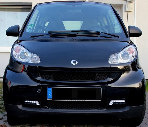

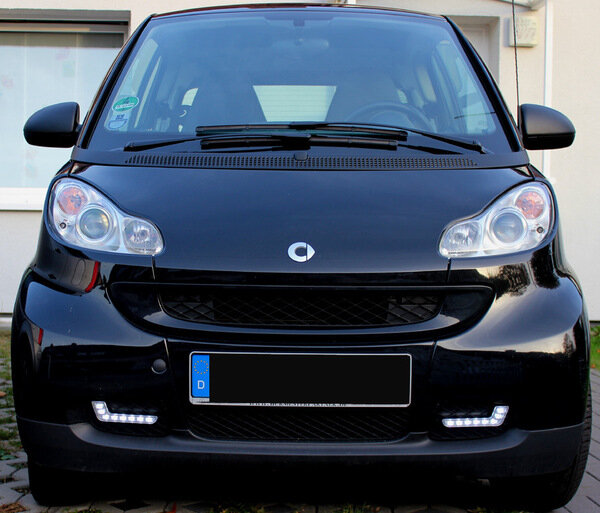

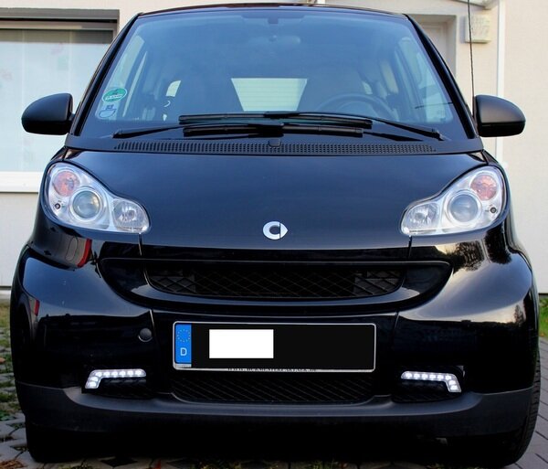

Kann mich für die Optik nicht entscheiden..
Nummer 1
Nummer 2
oder doch die Nummer 3
MeinSmart451.jpgMein Smart 451
Smart 451 MHD 6.12.2010 Black Jack!
[ Diese Nachricht wurde editiert von Mayor am 24.02.2013 um 19:57 Uhr ]
Mein Smart 451
finde Nr.1 besser, weil sie optisch der Form der Scheinwerfer folgen....

Und Bild 3?
Also die 1 ist auch mein Favorit.
[ Diese Nachricht wurde editiert von Mayor am 24.02.2013 um 19:59 Uhr ]
Mein Smart 451
schließe mich Smartville an, das Argument ist schlüssig.
Hol Di fuchtig!
2 und 3 erinnern mich immer an "hängende" Mundwinkel...
dann lieber ganz gerade, aber das ist ja wohl nicht möglich, da das "L" vorgegeben ist, deswegen Nr. 1 zumal ich zu meinem ersten Post stehe ;-)

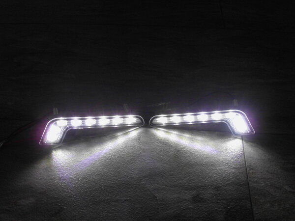

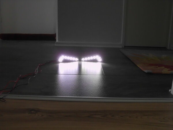

Heute sind die TFl angekommen.
Lichtausbeute scheint ok zu sein.
Werde sie im Frühling mal anbauen.
