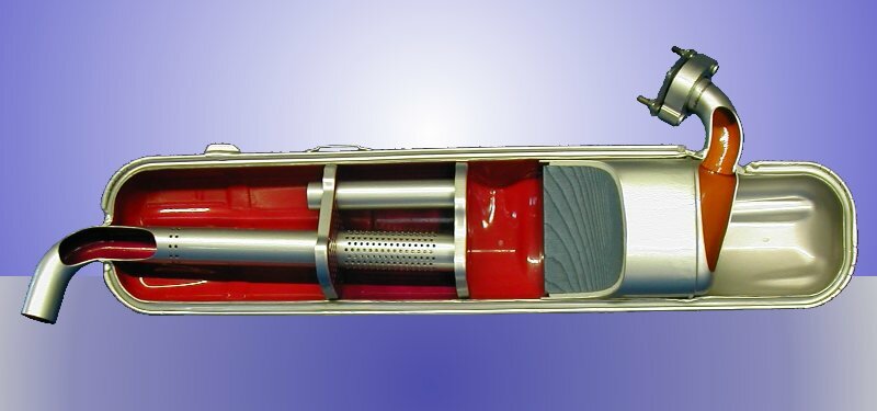

Hallo liebe Smart Gemeinde ich fahre seit kurzem einen 99er 450 und wollte mal fragen ob hier schon jemad Erfahrungen hat mit oben genannten Thema. Ich habe mir bis jetzt immer meine sportauspuff anlagen selber gebaut jedoch dachte ich mir bei dem kleinen Renner frage ich lieber mal nach.
Da ich im Netz nichts wirklich hilfreiches gefunden habe frage ich mal hier.
Kann ich den schalldämpfer einfach hinterm kat abschneiden und ein uni schalldämpfer anschweissen? Oder ist das eine spezielle konstrucktion?
Ist jetzt nur simpel formuliert damit das schema verständlich ist.
Danke euch für tipps und hinweise

Hi
Der komplette auspuff ist in einem
Da ist es also nicht so leicht ...

Achso sorry Tüv ist relatief egal. Wichtig ist mir zu wissen wie der aufbau ist ob hinter dem kat wirklich schluss ist und da nur ein normaler dämpfer dranhängt oder ob die innen drin noch ne verbindung haben

Ich habe auch mal deine Idee aufgegriffen und bei einem Anfall von Langeweile nachgesehen was Puppe (Besser 451er(!) Pott vom 61er/71er) im Bauch hat.
Flex raus geholt und ab ging die Luzie.
Ziemlicher Irrgarten da drin, Rohre und dann ist der Pott noch komplett (Nach dem Kat natürlich) durchlüftet.
Aber wie gesagt, ich rede vom 451er Pott !
Jetzt freut sich mein Altmetall Junkie .

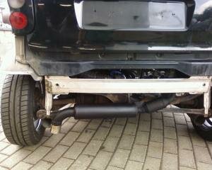

Tach Post...
so hab ich das damals gebaut.....
Mit Kat und nem halben Auspuff von ner Buell (Remus).........
