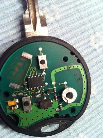

Habe deshalb einen Thread im Smart-Club eröffnet und anschließend meine Bastellein mit einem Foto dokumentiert:
Klick
Nun habe ich Sommer- und Winterschlüssel :-P
Viel Spaß beim Basteln ;-)

Hi Ben, Deine Lösung sieht ja babyleicht aus! Ich werde es auf jeden Fall damit versuchen. Danke schön !!! :)

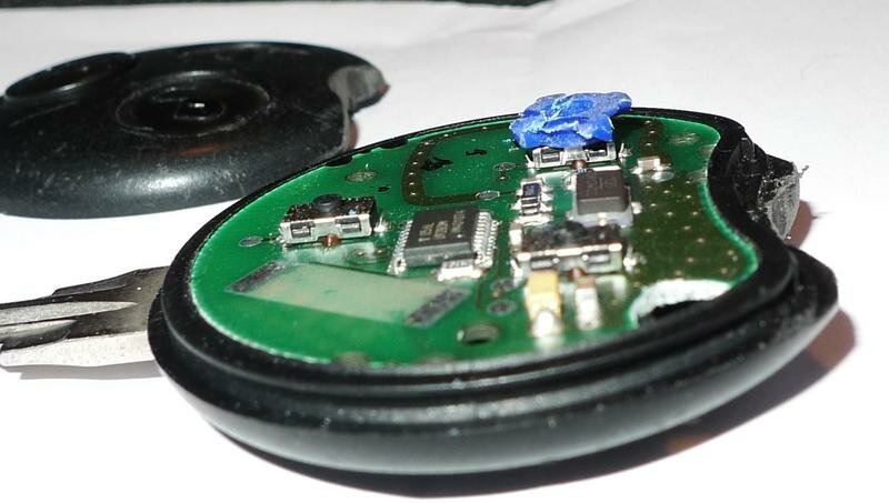

Ich denke mal, daß Ben nix dagegen hat, wenn ich sein Bild hier ebenfalls verwende, wenn doch bitte Nachricht!
Wie Du auf dem untenstehenden Bild siehst, sieht so die Platine des Senders aus, wenn der Schlüssel geöffnet ist!
Auf dem Bild sind die drei Tasten ganz einfach erkennbar, das sind die drei rechteckigen, silbrig glänzenden Elemente mit dem schwarzen Pinöppel in der Mitte, die im Dreieck angeordnet sind wie auf der Schlüsselschale.
Auf dem oberen der drei Tasten hat Ben einfach als Distanzstück das weisse Plastikteil drauf gelegt, um zu verhindern, daß der Pinöppel betätigt werden kann.
Was ich mit meiner Beschreibung meine ist die Tatsache, daß die Taste aus einem Unterteil besteht, welches in der Platine fixiert ist.
Oben drauf sitzt dann die silbrig glänzende Deckel mit dem Pinöppel drin.
Dieser Deckel ist durch Metallzungen mit dem Sockel verbunden, die man etwas beiseite drücken muß, um diese Verriegelung zu lösen.
Wenn man dies gemacht hat, kann man den Deckel der Taste mit dem Pinöppel abnehmen, dann ist die Taste offen.
Dann kann man das von mir erwähnte Kontaktblech raus nehmen und die Taste entweder offen lassen oder die Kappe wieder aufsetzen.

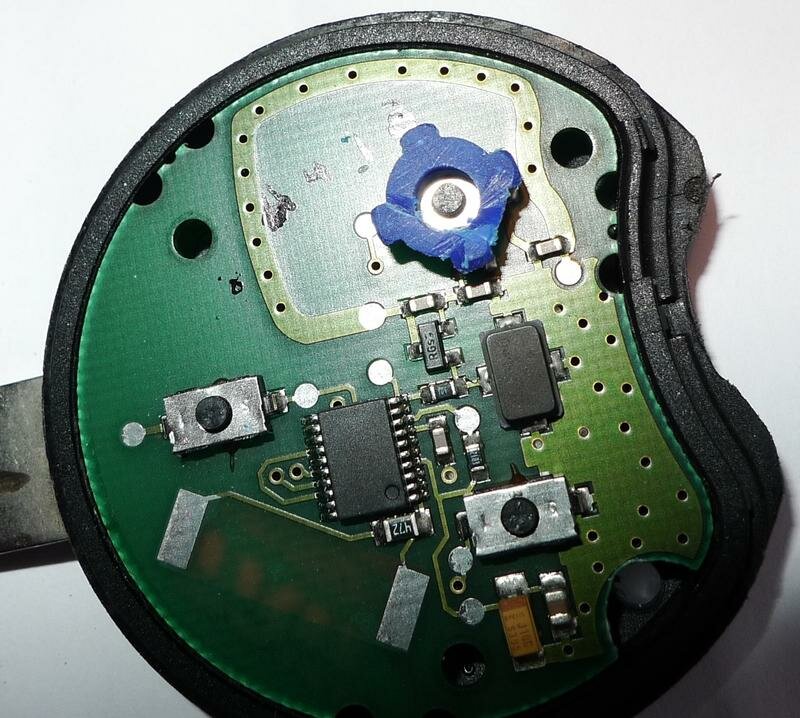

So, hier kommt mein Ergebnis:
Das Komplizierte war es, die Höhe des Kugelschreiberdrückers so weit runter zu feilen, dass er ausreichenden Druck von dem Drücker kriegt (sonst könnte sich die winzige Erhöhung ja irgendwann auch auf Entdeckungsreise im Schlüsselgehäuse machen). Ansonsten war es zwar eine Fuckelei, aber es hat Spaß gemacht.
Und weil mir Mr. Ahnungslos noch per PN wegen des abgebrochenen Aufhängers einen Tipp geschickt hatte, hab ich den auch gleich mit umgesetzt:
Zufrieden mit meiner Arbeit, die Herren?

Sieht schon mal nicht schlecht aus.
Wenn Du mal auf dem oberen Bild die Taste, die am nächsten zum Schlüsselbart liegt, weil diese auf dem Bild am schärfsten dargestellt wird, als Maßstab nimmt, dann sieht man auch, was ich mit dem Tastensockel und der Tastenkappe mit dem Pinöppel drauf meine.
Der Tastensockel ist aus Plastik und schwarz und die Tastenkappe ist aus Metall und silbrig.
Das Metall der Kappe reicht seitlich über den Sockel drüber und ist unten in den Sockel, der noch durch zwei Aussparungen zu sehen ist, drüber geführt und arretiert. Wenn man das Metall der Kappe seitlich mit einem kleinen Uhrmacherschraubendreher vorsichtig vom Sockel weg drückt, wird diese Verriegelung gelöst und die Kappe mit dem Pinöppel kann abgenommen werden, dann ist die Taste offen!
Dann kann aus der Taste das Kontaktblech, daß die Verbindung beim Drücken des Pinöppels herstellt, entnommen werden.
Die Tastenkappe kann man dann wieder aufsetzen und arretieren.
Ohne das Kontaktblech ist die Taste wirkungslos, dann kann sogar der Pinöppel gedrückt werden, es passiert dann einfach nix mehr!
Menno! Sieht nicht schlecht aus für eine "Person mit Menstruationshintergrund"?
Das ist gute Arbeit, Mister! Ich hab schließlich keine eigene Werkstatt, nur einen Küchentisch und 'ne gute Handvoll Werkzeug. Nicht mal eine Feile hab ich - außer natürlich einer Nagelfeile ;-). Alles musste ich mit Schleifpapier und einer mickrigen Handsäge hinkriegen!
Dein Vorschlag ist mir schon klar, aber ehrlich gesagt scheue ich mich, da etwas zu lösen. Mir hat der draufgesetzte Ring von Ben einfach von Anfang an gefallen. Wenn ich das Gefühl haben sollte, dass das doch nicht des Pudels Kern ist, kann ich immer noch an Deine Lösung gehen.
