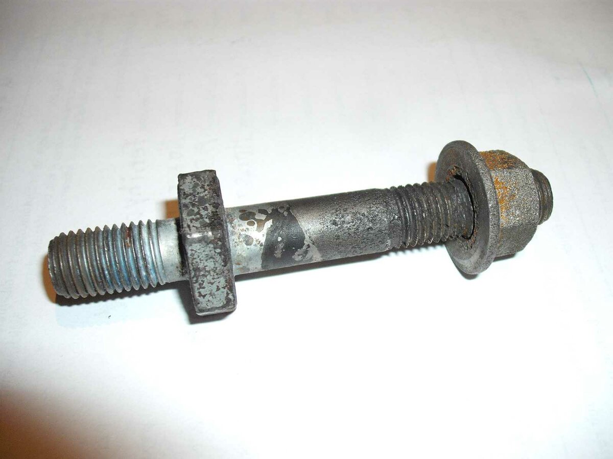

So, alle Teile sind nun auseinandergebaut und Teile sind bestellt. Mit Rostlöser und heiß machen gingen die raus.
Nächste Frage: Die Muttern und Schrauben sind größtenteils M12 mit Feingewinde mit der Nummer Mutter: N913023.
Ich habe leider keine Gewindelehre und im Ersatzteilkatalog von 7zap stand nix drin.
Kann mir jemand sagen was für eine Steigung die Gewinde haben? Sollte 1,5 oder 1,25 sein und wo man solche Muttern günstig nachkaufen kann?

Ich kaufe (solche) Schrauben und Muttern (fürs Fahrwerk) immer original bei Smart/Mercedes. Kosten nicht viel. Sind ja oft recht spezielle Teile. Hier z.B. selbstsichernd.  Wozu soll ich die halbe Welt ablaufen und Vergleiche prüfen, wenn ichs auch sofort passend haben kann?
Außerdem verwende ich 95% aller Schrauben wieder, brauche also nichts zu kaufen.
Grüße, Hajo
Jep. Der Teiledienst beim SC ist zumindest in meiner Ecke blickig und geradezu günstig.
Kauf den ganzen Bolzen neu samt Mutter!
Ich habe jetzt nicht auf dem Schirm, welches Gewinde das ist bzw welche Steigung.
Jedenfalls hat der Teilemensch einen Computer, wo die Einbaulage klar erkennbar ist und oft (man glaubts kaum) sind die Dinger sogar am Lager...

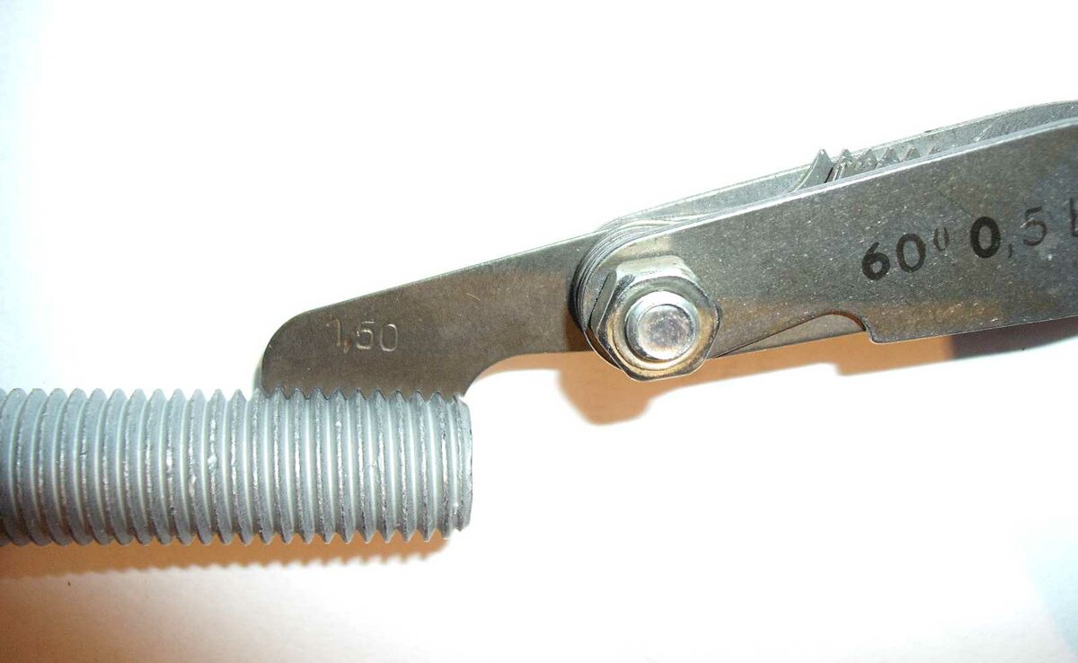

So, ich habe mir nun eine Gewindelehre gekauft. Braucht man ja öfters. Zumindest ich.
Es ist ein M12x1,5 Gewinde.

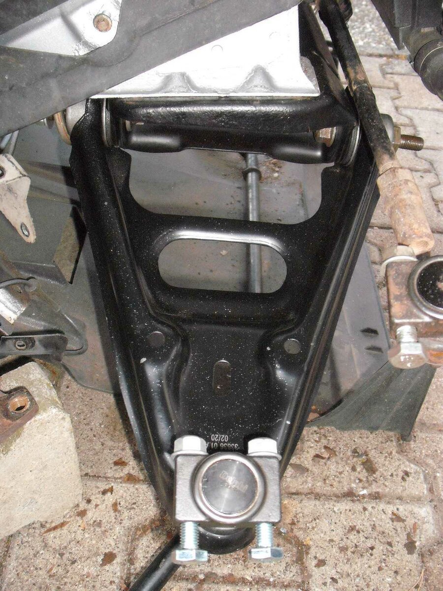

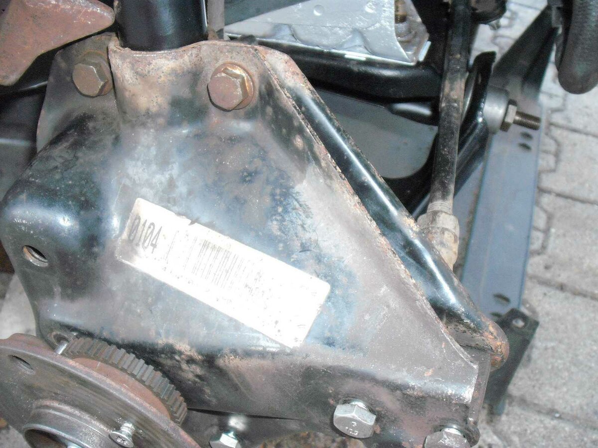

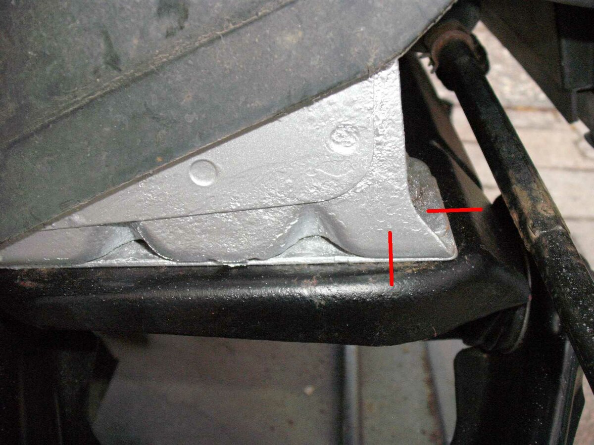

So, Teile sind gekommen und ich baue das nun wieder zusammen.

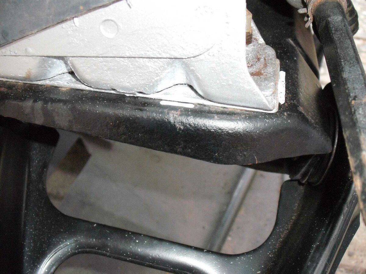

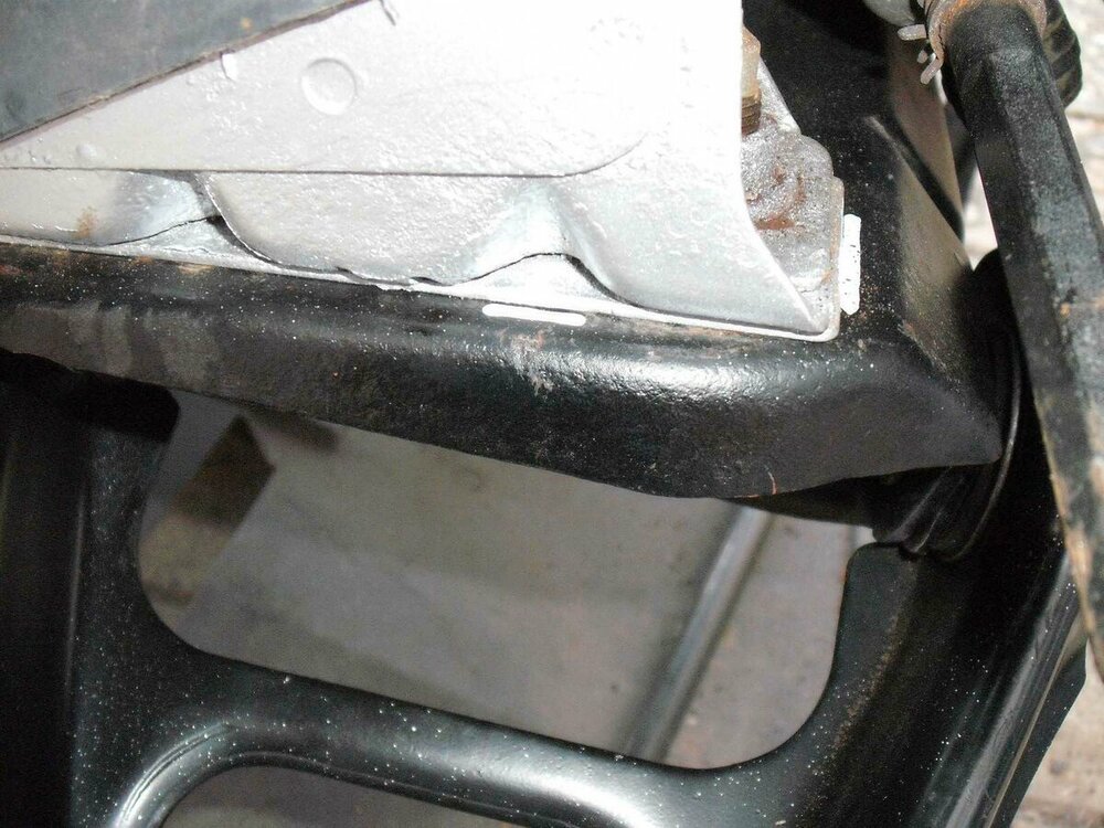

Wenn jemand auch den Querträger ausbauen muss weil man sonst verrostet Teile nicht anständig lösen kann dann bitte vorher die Einbaulage markieren. Der Querträger hat in alle Richtungen sicherlich 5-10mm spiel.

Am Saturday, July 25, 2020 um 19:00 schrieb Funman:
Die "Traverse" muß dazu nicht ab.
Es gibt eine Anweisung von MB dazu. Soweit ich mich erinnere, soll der Träger ganz nach vorne geschoben werden.
Grüße Hajo

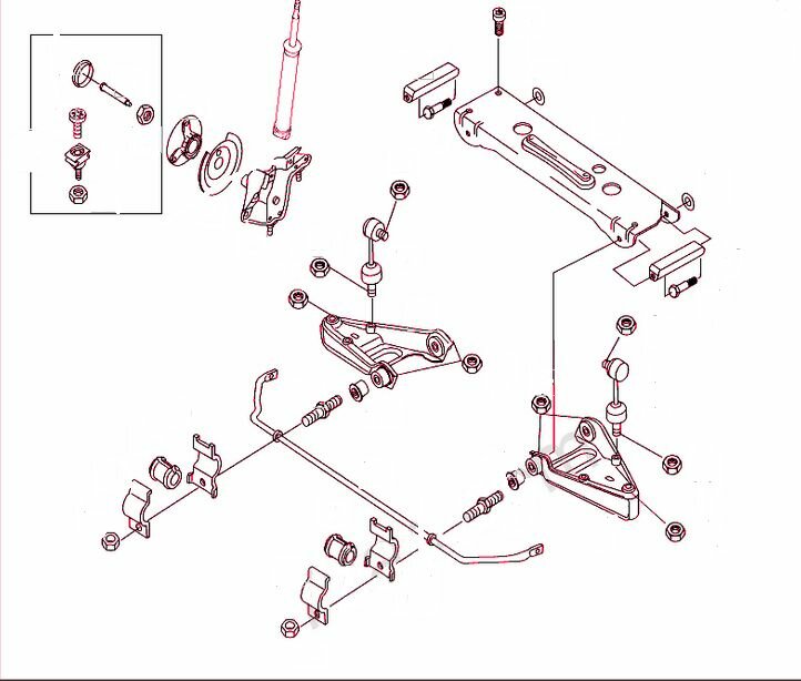

Hier mal eine techn. Zeichnung. Für Fahrzeuge mit Mac Pherson Federbein. Also ohne Blattfeder.

Großes Lob an Funman. Ich habe mir nun die WIS Unterlagen besorgt "Vorderachse aus- und einbauen" für den 450er inkl. Mopf und da steht u.a. drin, daß man den Querträger bis ganz nach vorne schieben und dann links und rechts ausmitteln muss. Wer das pdf gerne hätte bitte eine Mail an mich.
Im pdf steht auch drin was man alles machen muss um die Querlenker fest zu schrauben. Nämlich: Wagen steht auf dem Boden oder geeignete Hebebühne. Tank ist vollgetankt auf dem Fahrersitz ist ein Gewicht oder eine Person mit 75kg und auf dem Beifahrersitz ein Gewicht von 20kg
So sieht es nun heute aus:

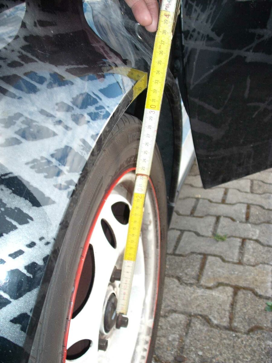

ich habe nun alles fertig repariert.
Kosten: Ca. 220€ mit Markenteilen + ungefähr 30€ für neues Werkzeug. U.a. einen Gewindebohrer M14x1,5 um das Gewinde der Spurstangenaufnahme neu zu schneiden, da dieses sehr verrostet war. Die Spurstange hab ich nur mit Hitze auf bekommen.

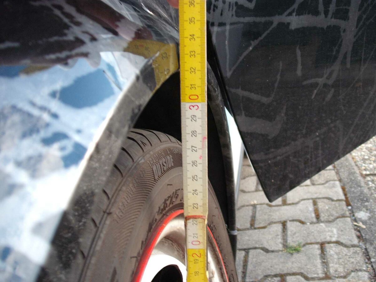

Zum Festziehen der Querlenker hab ich vorne das Auto aufgebockt, Räder abgenommen und mit 2 Wagenhebern das Fahrwerk hochgemacht. Und zwar auf 32,5cm Mitte Radnabe bis Kotflügelkante. Gemessen habe ich 31,5cm mit Fahrer und 33cm ohne Fahrer. Ich hab das Maß leider nicht kleiner als 32,5cm gekriegt weil dann der Vorderwagen von den Unterstellböcken abgehoben ist.
Ich hab das so gemacht weil es zu schwierig ist die Querlenker festzuziehen wenn das Auto auf allen 4 Rädern steht. Hierfür wäre eine Grube oder eine geeignete Hebebühne echt von großem Nutzen. Es macht langsam mit 52 Jahren keinen Spaß mehr auf dem Boden rumzurobben .... 😁
Grüßle, Ralf
Achja, es fährt sich nun wieder super. Zwar hart aber keine Schläge mehr und auch kein quietschen und rappeln. Hat sich auf jeden Fall gelohnt. Auf die Spureinstellung verzichte ich erstmal. Lenkrad steht noch gerade. Der Wagen zieht nicht nach links oder rechts. Die Profiltiefe werde ich aber gut beobachten.

Nein, nur nach Augenmaß. Man muss da auch keine Wissenschaft draus machen. Die Querlenkergummis verzeihen da schon eine Ungenauigkeit von +/- 1-2cm. Denke ich.
Mess mal bei dir nach.
