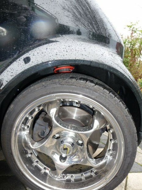

So, jetzt hab ich mal Bilder gemacht:
So sah es vor der Erneuerung aus:
Ich hab das Bild mal etwas bearbeitet, damit man den oberen Abstand zum Radlauf besser erkennt
Und so sieht es jetzt aus:
Zwischenzeitlich habe ich auch sehr viele Beiträge zu diesem Thema hier gelesen. Allmählich kommt es mir so vor, als wären die Federn nicht in Ordnung :-? :-?
[ Diese Nachricht wurde editiert von nico1977 am 14.09.2012 um 12:27 Uhr ]

Eindeutig höher...
kannst mal Bilder von unten machen ( also von der Feder) ?
Interessante Sache....
vlt. hat ja en Lehrling ne Windung zuviel auf die Federn gedreht :lol: ;-) oder ausversehen den Federstahl fürn X5 genommen ;-)

Mal schauen, ob ich das schaffe mit den Pics von den Federn, ohne dass der Wagen auf ´ne Hebebühne muss - ansonsten fahr` ich nächste Woche in die Werkstatt und lass` ihn mal hochnehmen.
Das mit dem Lehrling hatte ich auch schon überlegt :-D, leider habe ich die alten Federn nicht mehr um die Windungen zu zählen ;-); Dein Argument vom X5 gefällt mir aber noch besser :lol: :lol: :lol:
Ich denke jedoch, dass es tatsächlich an den Federn liegt.
