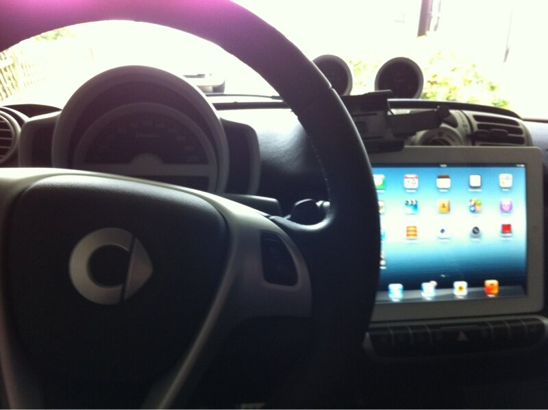

Hab mal das iPad ausprobiert.
Mittels Airplay läuft es wunderbar mit dem Smartradio.
Brauche eigentlich nur noch eine gescheite Halterung
